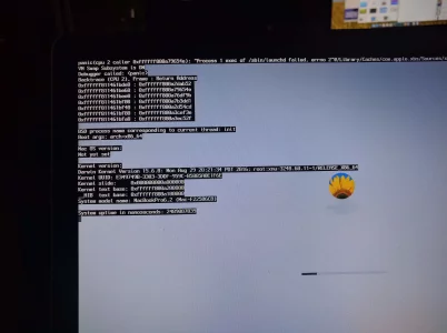

je viens de mettre à jour mon macbook pro (6,2 mid 2010) et malheureusement celui ci redémarre après avoir affiché le message suivant
panic (cpu 2 caller 0xffffff800a79654e): process 1 exec of /sbin/launchd failed, errno 2"@/Library/cache ,,,,
et redemmare

Ce serait quand même bien de préciser certains détails sans quoi il va être difficile de vous aider !
Nous ne sommes pas devins
Quel OS était installé ? Quelle mise à jour souhaitez vous effectuer ?
Ce Kernel panic survient-il pendant l'installation, après ? Etc ...

Le precedent os installé était EL Capitan il s'agissait d'une MAJ vers sierra
Ce kernel panic apparait avoir lancé l'installation aprés le macbook redémarre et de nouveau kernel panic c'est une boucle .

Salut nietsabes
Le message du débogueur appelé à interpréter le kernel_panic : « process 1 exec of /sbin/launchd failed » signifie :
- que le boot_loader boot.efi a activé auparavant le kernel sans problème ;
- que les kexts (extensions du noyau) ont été également injectées dans le kernel sans problème ;
- et que c'est pile après cette phase concluante des processus intra_kernel > qu'intervient le plantage : au moment où le kernel doit lancer le processus n°1 = le 1er des processus extra_kernel ou processus parent = le launchd daemon (c'est le processus qui supervise le chargement logiciel du Système) > il y a impossibilité d'activer launchd > sans qu'une raison explicite soit donnée.​
Le conseil de restaurer le Système en mode Recovery me paraît pertinent dans ces conditions. Attention : démarré en mode Recovery > le volume de ton OS ne sera pas monté automatiquement car verrouillé par le chiffrement dû à l'activation de «FileVault». Alors : tu lances avant tout l'«Utilitaire de Disque» > tu sélectionnes dans la colonne de gauche le volume grisé (non monté) et réduit (verrouillé) : Macintosh HD > tu vas au menu Fichier du logiciel > sous-menu : "Déverrouiller" > tu renseignes ton mot-de-passe habituel de session dans l'OS dans le panneau qui te demande un mot-de-passe > ton volume Macintosh HD, déverrouillé, est désormais monté et donc adressable pour une ré-installation...
