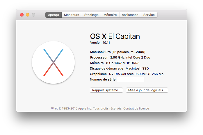

J'ai un MacBook Pro 15" mi-2009 qui fonctionne PARFAITEMENT mais, de temps en temps, et il semblerait que c'est de plus en plus souvent, il fait tic tic sur la partie gauche, au niveau du haut parleur (j'ai l'impression).
Le tic tic était déjà présent sous Yosemite.
Je n'ai pas fait de Clean Install (ce n'est pas mon Mac).
Le tic tic se produit autant sur secteur que sur batterie.
Le tic tic se produit (pas plus pas moins quand j'accélère les ventillateurs).
Le tic tic se produit qu'importe le niveau sonore réglé.
Le Mac tourne sur un SSD dans un optibay.
Le HDD est toujours en place, et même démonté (logiciellement) le tic tic se produit.
Je ne sais pas vraiment quoi faire pour cerner le problème et j'avoue, que tant que ça marche je ne prévois pas de clean install.
Je cherche à savoir si le problème a déjà été rencontré et résolu (Google ne m'a pas aidé :( )
Merci;
