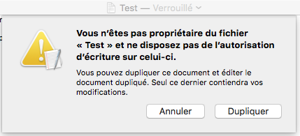

Par contre, lorsque je reprends le relais je peux consulter, mais ne peut plus écrire sur ce même fichier sans faire au préalable une duplication.

Mais on dirait que lorsque l'un écrit puis valide, le second perd ses droits d'écriture.

  • MBP ouvre ensuite et n'a plus l'autorisation d'écrire. (lorsque je vérifie Cmd+i : son nom n'est plus dans les autorisations)
Il semblerait donc qu'une écriture annule une autorisation (sauf celle de Staff) ...

J'ai fait le même constat que Wolf.
La raison est simple : quand toto enregistre ce qu'il a écrit au fichier Test, il vire par là l'user de ce fichier à toto. Lorsque macomaniac (ou jean) récupère donc ce fichier, il a pour droits POSIX : 644 aka -rw-r-r- toto staff everyone. Plus l'ACE "toto allow write" (pour ce qui nous importe ici) que l'extension du droit de partage sur le dossier aux éléments inclus a greffé dans l'ACL du fichier Test.
À examiner cette situation des droits, il est clair que nulle part macomaniac (ou jean) n'a de permission d'écrire au fichier Test récupéré, puique macomaniac (ou jean) n'est plus actuellement l'user du fichier ; que, membre du groupe staff ou de everyone, il n'a par là qu'une permission de lecture au fichier (de par l'umask 022 que launchd inflige par défaut à tout objet d'utilisateur à sa création) ; et qu'a priori aucune ACE dans le fichier d'ACL de Test ne lui accorde un privilège de type "macomaniac allow write" (ou "jean allow write").
C'est en partant de cette situation de blocage de Wolf que j'ai répétée ce matin, que j'ai été conduit à « creuser » des procédés de contournement. Il s'ensuit aussi de ce qui précède que je ne conçois en aucune façon pour quelles raisons, chez toi, jean pourrait écrire au fichier après que toto, par sa sauvegarde d'écriture à ce fichier, se soit instauré user du fichier Test.
