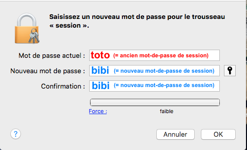

Il faut donc que tu re-synchronises le déverrouillement de ton «Trousseau de session» avec le renseignement de ton nouveau mot-de-passe d'ouverture de session. Pour ce faire, va à : Applications/Utilitaires et lance l'application : «Trousseaux d'accès». Tu devrais apercevoir dans l'angle supérieur gauche de la fenêtre du logiciel l'icône d'un cadenas verrouillé, signe que ton mot-de-passe d'ouverture de session n'a pas déverrouillé automatiquement le «Trousseau de session». Pour remédier à la situation, va dans la barre supérieure de menus de l'application au menu : Édition et sélectionne le sous-menu : Modifier le mot-de-passe du trousseau de « session »... et inspire-toi de cette capture en guise de paradigme :
Dans l'expression : "mot-de-passe actuel", le terme "actuel" est susceptible de constituer un obstacle "sémantique", dans la mesure où il désigne l'« ancien » mot-de-passe de session de l'utilisateur qui, pour le «Trousseau d'accès», vaut toujours comme mot-de-passe « actuel ». Une fois saisie l'idée, il suffit que tu renseignes ton ancien mot-de-passe de session dans le champ "mot-de-passe actuel" (à la place de mon toto) et - deux fois - ton nouveau mot-de-passe de session dans le champ "nouveau mot-de-passe" (à la place de mon bibi).
