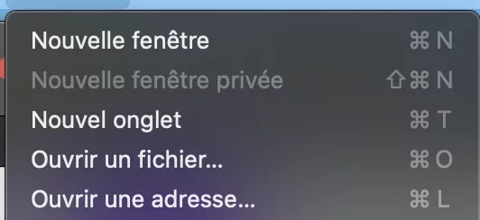

J'ai un Mac Air, le denier. Mais je suis incapable de supprimer mon historique ou encore e passer en navigation privée. Il en est de même pour mon iPhone.
J'ai essayer de trouver la solution sur internet mais aucune marche... la plupart du temps on me dit de relever le contrôle parentale mais je n'en possède pas.
Quelqu'un saurait me dire comment puis-je faire?
Merci.

Après avoir sauvegardé tes données, tu pourrais déplacer ton dossier ~Bibliothèque / Safari sur le Bureau et relancer Safari pour voir si le problème est toujours là.
Ça m'étonnerait que ça soit cette extension qui soit la cause du problème…
Le problème persiste effectivement, après j'ai plusieurs hypothèses, c'est peut être dû au partage familial et la synchronisation iCloud mais rien ne semble arranger la chose... Merci beaucoup pour toutes les réponses en tout cas :)
