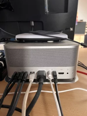

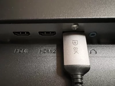

Bonjour voici les photos des connections. Les deux écrans sont connectés aux 2 ports de gauche via un cable usb-c /Displayport
    137,8 KB · Affichages: 11
    140 KB · Affichages: 10
Les branchements semblent corrects.
Est-ce que tu peux essayer de brancher l'écran fautif en HDMI pour voir si le problème persiste ?
J'avais déjà tenté. J'ai du attendre une dizaine de jour mais ça a fait pareil. J'ai également interverti les cables, sans plus de résultat. Le truc c'est que c'est vraiment aléatoire. Je viens de mettre le deuxième écran en principal. Pour le moment, tout va bien, mais j'attend quelques jours pour voir si le réveil redevient normal...
