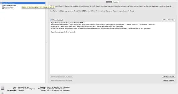

Le greffon d'un format
CoreStorage intercalaire sur la partition d'accueil d'
OS X induit, dans l'«
Utilitaire de Disque» de la
Vieille École (celui qui a existé dans les versions d'
OS X antérieures à «
El Capitan») un effet particulièrement pervers : le disque physique réel du Mac cesse de pouvoir être représenté, affiché et manipulé - recouvert qu'il est localement (sur la partition concernée) par le disque dur virtuel du
Physical Volume du
CoreStorage. Sachant que l'empilement global des 3 instances du
CoreStorage constitue ce qui s'intitule un
Goupe de Volumes Logiques (
Logical Volume Group), tu obtiens donc dans la colonne de gauche de l'«
Utiltaire de Disque» un affichage redondant d'un point de vue nominal : tout en haut de colonne, sous l'intitulé de
Macintosh HD Test, la désignation du
Groupe de Volumes Logiques global (dont les couches occultent le disque dur matériel et le soustraient à l'affichage) ; et juste en-dessous, en alinéa de la marge, l'intitulé éponyme
Macintosh HD Test qui désigne ce coup-ci le
Logical Volume (
Volume Logique) qui est l'instance supérieure de l'empilement du
CoreStorage.
[Pourquoi cette redondance nominale entre l'intitulé du Groupe de Volumes Logiques et celui du Volume Logique qui est sa 3è instance ? C'est que le Groupe de Volumes Logiques, intrinsèquement, n'a pas d'intitulé spécifique, seul le Volume Logique a-t-il le nom que l'utilisateur a choisi au départ pour désigner la partition-support. Par une sorte de "mécanisme usurpatif", le Groupe de Volume Logiques emprunte au Volume Logique son intitulé et se pare donc d'un nom identique.]
Le
CoreStorage vole ainsi la vedette en terme d'affichage à la partition supportant le volume
Macintosh HD de ton «
Mavericks», quand bien même, en terme de secteurs du disque matériel, cette partition précède-t-elle dans la table des
devices (supports d'écriture) la partition support du
CoreStorage (supportant terminalement le système de fichiers de «
Yosemite»). C'est pourquoi, à ta grande surprise, cette partition "antérieure" se trouve-t-elle affichée en position "postérieure".
