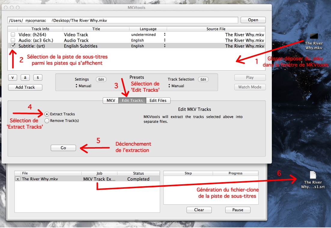

Je te propose alors un 3è test, qui demande l'utilisation de MKVtools 3.2.4. Une fois l'application installée, tu la lances et tu t'inspires du visuel suivant pour la suite de la manœuvre que j'espère explicite :
J'ai choisi un .mkv intitulé «The River Why» avec audio en «Américain».
[Comme je suis bilingue, bien entendu ledit conteneur était dépourvu de sous-titres. J'ai donc agi 'contre-nature' :)D), en allant repêcher sur le Net une piste de sous-titres, mais afin de ne pas trop froisser mes susceptibilités linguistiques, j'ai choisi une piste de sous-titres en Américain - tu connais l'histoire du gars qui ne regarde des films de Kung-Fu qu'avec sous-titres Chinois et des films de Samouraïs qu'avec sous-titres Japonais? :D
Évidemment, d'un point de vue épistémologique, mon procédé est bâmable, car j'ai introduis a priori dans mon champ d'expérience un élément (le sous-titre) pour l''en extraire glorieusement a posteriori. Incorporer un sous-titre au format-texte = .str, c'est forcément le récupérer par extraction au format-texte = .str, dès lors qu'aucun processus de transformation du .mkv n'a été engagé. C'est l'histoire des archéologues qui 'salent' leur domaine de fouilles, pour ensuite se glorifier d'une découverte renversante. Mais qu'est-ce que je suis en train de raconter-là? Bon - disons que j'ai fait cela pour illustrer la manœuvre et que dans ton cas, où le sous-titre 'mystère' est déjà présent dans le conteneur, le procédé a le mérite d'aller le débusquer.
Le test se divise en 2 actes-'doublons' :
observation : à la ligne pointée par la flèche rouge N°2, quelle est l'extension du sous-titre (entre parenthèses)? .str? .ssa? ou quelque chose de plus exotique?
ouverture : si tu double-cliques le fichier extrait sur ton Bureau, est-ce que c'est l'application «TextEdit» qui se lance, pour l'afficher en Format-Texte à l'image de ceci :
Ou bien par hasard est-ce qu'il se passe quelque chose de beaucoup moins 'catholique' à la fois en 1° et en 2°?

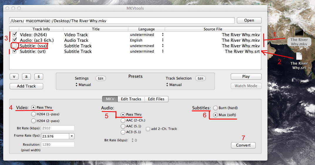

Comme tu vois, par un glisser-déposer de ton .mkv dans la fenêtre de MKVtools, tu vois s'afficher les pistes vidéo + audio + sous-titre .ssa donc. Par un 2è glisser-déposer, tu intègres le fichier de sous-titres .str fraîchement créé par SUBtools. Ensuite tu coches toutes les pistes sauf la piste de sous-titres .ssa que tu vas exclure du nouveau conteneur Mastroska. Tu optes pour Pass Thru pour les pistes vidéo + audio (ce qui signifie qu'elles ne seront pas re-compresséees, mais resteront intactes), mais tu choisis en ce qui concerne 'Subtitles' l'option : Mux (soft) (= association optionnelle) et pas Burn (hard) (= incrustation dans la piste vidéo). Et hop! Convert. Y'aPuKa voir ce que ça donne dans VLC.
[Logiquement, le passage au Format-Texte .str devrait débarrasser la piste de sous-titres des ornements de style embarqués dans le format .ssa. En éliminant purement et simplement, c'est du moins l'hypothèse que j'envisage, le 'Méta-Texte' des instructions qui en commandent l'affichage dans la piste .ssa. Hypothèse assez 'carrée', pour ne pas dire 'drastique' :)D), mais qui se fonde, épistémologiquement parlant :)D), sur le fait que le Format-Texte n'incorpore aucune commande de style, ou de corps de police etc. C'est un format uni-dimensionnel, si je peux dire, donc un logiciel capable de convertir un format .ssa en un format-texte .str ne doit pouvoir le faire qu'en dépouillant le 'corps' du texte de tout le 'para-texte' des commandes de style.]

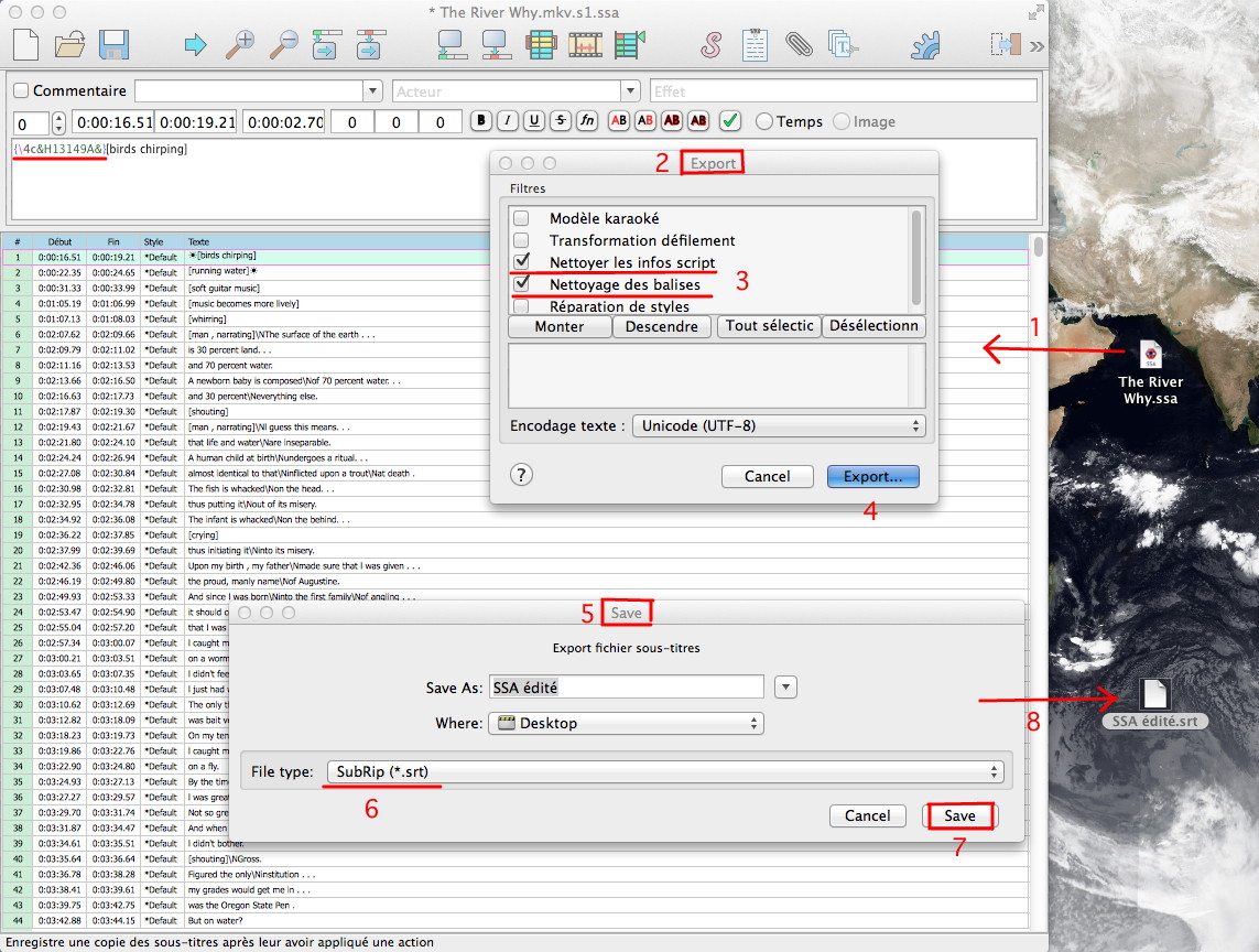

J'eusse dû [☜ manifestation en mode 'regret' du funeste «Esprit de l'escalier» :D] avoir alors préconisé le recours à «Aegisub» (☜ ceci est un lien en format composite :D), gratuit, dont la fonction prioritaire consiste certes à fournir des outils pour la conversion .str ⇒ .ssa, càd. l'élaboration de sous-titres en texte-composite ; mais qui peut remplir également la fonction inverse de réduction ssa ⇒ .str [j'imagine que mon horreur des «Usines-à-Gaz» logicielles me l'a fait écarter d'emblée, car, à l'instar de la Tête de Gorgone qui sert d'ornement à l'Égide d'Athéna, l'interface de ce logiciel produit sur le profane un effet littéralement Médusant :D].
Et donc, à condition de ne pas se perdre dans la contemplation paralysante de l'interface de l'«Aegis» mais d'en retourner l'«Égide» contre l'ennemi :D, tu eusses pu Méduser les commandes d'ornements de style de ton fichier .ssa pour le ramener à la belle simplicité d'un fichier-texte .str. En voici le visuel, dépouillé j'espère de sa Crinière de Gorgone :
Après glisser-déposer (1) de ton fichier .ssa dans la fenêtre de tâches d'«Aegis», tu eusses pu aller (2) au menu Fichier/Exporter les sous-titres (interface en Français, retraduction en commande : «Export»), cocher (3) «Nettoyer les infos script» + «Nettoyage des balises» et actionner «Export» (4), ce qui eût déclenché la fenêtre d'options «Save» (5 = 'enregistrer sous'), où il eût convenu de choisir comme «File Type» (6 = 'Format de fichier') le format «SubRip (*.str)» avant d'actionner le bouton «Save» (7 = 'Enregistrer'), de manière à obtenir (8) un fichier au Format-Texte élémentaire .str.
Ouvrir par un double-clic ce fichier .str dans «TextEdit aurait pu déjà permettre de voir si la copie était conforme aux attentes de sous-titres en format-texte élémentaire.
Par ailleurs, l'importation dans la fenêtre de tâches de «MKVtools» en compagnie du conteneur Matroska initial et le processus de muxage d'un .mkv édité à partir des options toutes pistes cochées sauf la piste .ssa, «Pass Thru»*pour vidéo + audio et «Mux (soft)» pour sous-titres, eussent dû permettre de vérifier dans «VLC» si la piste de sous-titres avait à la fois récupéré l'affichage sans ornement de style et gardé les alignements temporels conformes d'un fichier .str classique.
