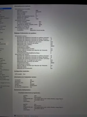

Niveau batterie, elle tiens plus grand chose depuis un moment de toute façon. Elle en est à 699 cycles, comme tu peux le constater. La batterie est en réparation recommandée depuis 6 mois environ, jusque là, ça se manifestais par des mises en veille intempestive des les 60% de batterie, mais ça c'est toujours rallumé en branchant le chargeur, c'est un problème qui a d'ailleurs toujours lieu en parallèle du bug de coupure que j'essaie de corriger.

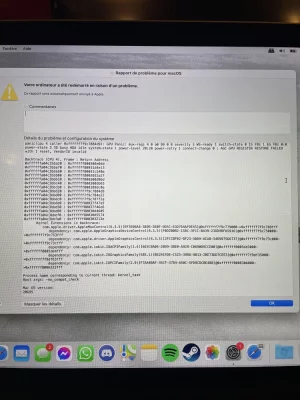

Par contre, après un des plantages, il a sorti une fenêtre d'erreur que j'ai pris en photo :
Vendor ID non valid… Bizarre, c'est bien une batterie d'origine ?
Délicat de te suggérer de changer la batterie, parce que si le problème ne vient pas de là, tu auras perdu des sous. Mais c'est ça ou bien directement SAV Apple…

En regardant un peu les divers messages d'erreur que j'ai eu à chaque redémarrage, j'ai remarqué que GPU panic ressortait souvent. J'ai donc essayé de charger les graphiques pour voir.
