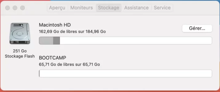

J'ai fait l'acquisition d'un MacBook Pro, sur LebonCoin (acheté neuf en Août 2020).
Le SSD doit normalement faire 251 Go, et lorsque je regarde l'espace de stockage, c'est indiqué qu'il n'y a 184 Go de stockage possible au total.
Merci d'avance pour vos conseils, vos remarques, et votre aide !
Je cherche à comprendre, voici ce que m'indique la fonction "diskutil list internal" :

Il y a une partition windows et le propriétaire a sans doute désinstallé l'OS.

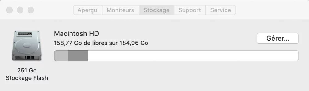

Ah ...
L’espace manquant est perdu à tout jamais ?
Petite rectification, après la mise à jour vers Big Sur, voici le nouveau stockage :
Voici ce que m'indique la commande diskutil list internal. C'est grave docteur (Oui, j'ai repris des couleurs quand j'ai recalculé le total ^^) ?
