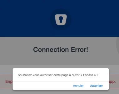

Bonjour
J'ai un petit souci avec Enpass
J'ai l'extention sur Safari, mais quand je clique sur l'icône il m'ouvre automatiquement un nouvel onglet me demandant d'accepter :
Comment empêcher ça ??
C'est le comportement normal dans macOS d'une extension qui veut lancer une application. En gros, c'est pour être sûr de ne pas lancer automatiquement une application malveillante. Rien de spécifique à Enpass, tout autre utilitaire procèderait de même (sinon, ce serait louche, pour le coup !)
En cliquant sur le bouton "Autoriser". C'est indispensable pour permettre le fonctionnement de l'extension... ;)
1Password ou Dashlane n'ouvrent pas de nouvel onglet !!
??? Tu veux dire que cette fenêtre s'ouvre à chaque fois avec Enpass ? La première fois qu'on l'utilise, c'est normal (et aussi après les mises à jour, il me semble). Mais si c'est à chaque fois, alors ce n'est pas normal, il doit y avoir un fichier corrompu quelque part, la mémorisation ne se fait pas. Peut-être dans le dossier 7ADB8CC6TF.in.sinew.Enpass-Safari-Group qui se trouve dans ~/Bibliothèque/Group Containers ?
