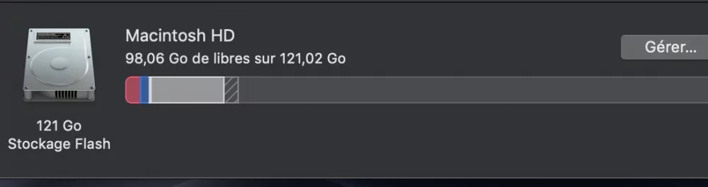

Bonjour macomaniac, j'ai essayé d'appliquer les conseils donnés précédemment mais là je suis dans l'impasse.
J'étais revenue à Mojave après un passage problématique à Catalina. Mais alors, sous Mojave, la mise à jour de sécurité et la sauvegarde time machine étaient impossibles, bloquées, même après utilisation du sos de réparation. J'avais l'impression qu'il restait Catalina dans le système. Je suis revenue à Catalina hier en utilisant ma dernière sauvegarde timemachine. Mais je me retrouve avec 2 HD Données...Et des lenteurs. Je n'ai pas pris le risque de l'éteindre... Peux-tu m'aider, s'il te plait?
J'ai passé les commandes diskutil ap list et diskutil list internal;
   2:                 Apple_APFS Container disk1         1000.0 GB  disk0s2
/dev/disk1 (synthesized):
   0:      APFS Container Scheme -                      +1000.0 GB  disk1
                                 Physical Store disk0s2
   1:                APFS Volume Macinstosh HD - Données 84.2 GB    disk1s1
   2:                APFS Volume Preboot                 82.3 MB    disk1s2
   3:                APFS Volume Recovery                525.1 MB   disk1s3
   5:                APFS Volume Macintosh HD - Données  416.8 GB   disk1s5
   6:                APFS Volume Macintosh HD            10.8 GB    disk1s6
j'obtiens:
APFS Container (1 found)
+-- Container disk1 DEF18344-5D33-426D-AB41-0511A64316F2
    APFS Container Reference:     disk1
    Size (Capacity Ceiling):      999995129856 B (1000.0 GB)
    Capacity In Use By Volumes:   514968948736 B (515.0 GB) (51.5% used)
    Capacity Not Allocated:       485026181120 B (485.0 GB) (48.5% free)
    +-< Physical Store disk0s2 5663AB51-7F86-4584-AE45-5E64DEB8572C
    |   APFS Physical Store Disk:   disk0s2
    |   Size:                       999995129856 B (1000.0 GB)
    +-> Volume disk1s1 5AA0573F-C92C-4693-BADB-7E3AAA173D1C
    |   APFS Volume Disk (Role):   disk1s1 (Data)
    |   Name:                      Macinstosh HD - Données (Case-insensitive)
    |   Mount Point:               /Volumes/Macinstosh HD - Données
    |   Capacity Consumed:         84221071360 B (84.2 GB)
    +-> Volume disk1s2 EE4D06DD-0F5C-4FA5-AC4A-C6A776ABFFE0
    |   APFS Volume Disk (Role):   disk1s2 (Preboot)
    |   Capacity Consumed:         82333696 B (82.3 MB)
    +-> Volume disk1s3 18AC28A7-2C34-4118-8FC8-B23B235EABDF
    |   APFS Volume Disk (Role):   disk1s3 (Recovery)
    |   Capacity Consumed:         525053952 B (525.1 MB)
    +-> Volume disk1s4 38B011E3-3033-4470-AB65-25EC9CDBF0ED
    |   APFS Volume Disk (Role):   disk1s4 (VM)
    |   Name:                      VM (Case-insensitive)
    |   Mount Point:               /private/var/vm
    |   Capacity Consumed:         1074810880 B (1.1 GB)
    +-> Volume disk1s5 2A6BEB05-3554-46F3-A569-B54433D9E669
    |   APFS Volume Disk (Role):   disk1s5 (Data)
    |   Name:                      Macintosh HD - Données (Case-insensitive)

Alors passe la commande (copier-coller) :
sudo rm -rf /"Previous Content" ; df -H /
  • qui supprime le dossier Previous Content (commande muette) > puis mesure l'occupation du volume démarré (et l'espace libre global dans le Conteneur apfs)
Réactions: paulieguitar
/dev/disk1s1   121G    21G    99G    18%  589038 9223372036854186769    0%   /
MacBook-Pro-de-Paula:~ paula$
Merci merci, tu es trop fort!!!
regarde même si je pense que tu sais déjà
