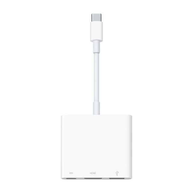

Le premier "hic" est qu'il utilise un hub USB-C, un petit hub bas de gamme, et que mon Mac était à 30Hz quelque soit la résolution essayée.
Oui c'est pas forcément anormal, la plupart des Hub USB-C (bas de gamme ou haut de gamme) sont généralement limité au 4K 30Hz + USB 3.0 ou 4K 60Hz + USB 2.0, et quand ils sont compatibles 4K 60Hz + USB 3.0, il faut que la machine soit compatible.
Par exemple chez apple:
3 840 x 2 160 à 60 Hz avec :
iPad Pro 11 pouces, iPad Pro 12,9 pouces (3ᵉ génération et plus récentes), MacBook Pro (16 pouces, 2019), MacBook Pro (15 pouces, 2017 et plus récents), MacBook Pro (13 pouces, quatre ports Thunderbolt 3, 2020), MacBook Air (2020), iMac (Retina 5K, 27 pouces, 2017 et plus récents), iMac (Retina 4K, 21,5 pouces, 2017 et plus récents) et iMac Pro (2017 et plus récents)
oui carrément !
je n'ai pas précisé le point que vous relevez, j'en parle de cette manière dans mon commentaire car c'est un peu pour moi une première d'avoir un écran à 30Hz, j'avais jamais connu ... et ça fait drôle
Mais c'est pour moi un détail, bien évidemment si un jour j'achète un moniteur 4K PC je le brancherai en direct USB-C et je ne rencontrerai pas ce souci
Toutefois je l'ai aussi abordé sur que les gens aient conscience que ... ça peut arriver
Un bête hub USB-C bas de gamme, les mauvais branchements ... et BIM 30Hz. Il convient donc d'y faire attention

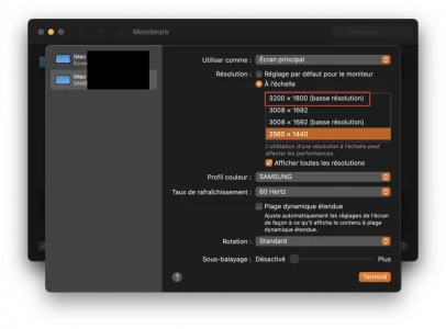

Il n'est pas intéressant de chercher à avoir le lissage @2x à tout prix
Ce qu'il faut avoir, c'est un espace de travail adapté à la diagonale, c'est à dire :
  • 1920x1080 sur 22/24"
  • 2560x1440 sur 27/28"
  • 3008x1692 sur 30/32"
Pour avoir le @2x, il faut un écran Apple ou LG
  • ultrafine 4K 24"
  • Studio Display 5K 27"
  • ultrafine 5K 27"
  • Pro Display XDR 6K 32"
hors de ces 4 écrans, les seuls Retina du marché, tu auras une dalle 4K, donc un lissage pas @2x mais c'est pas dramatique, je rappelle qu'on est quand même lissé. Moins bien lissé qu'en Retina, mais lissé quand même
Car si tu veux faire du @2x à tout prix, alors tu affichera du 1920x1080 à tout prix (la moitié d'une dalle 4K) ... quelle que soit la diagonale. Et 1920x1080 sur du 27 pouces ou du 32 pouces, c'est totalement inadapté. C'est une perte d'espace de travail monumentale et ça ruine tout l'intérêt de prendre un moniteur 27 ou 32"

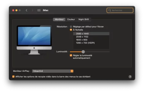

En effet, quand je connecte mon MacPro à ma TV 4K, je n'ai pas la possibilité de passer en rétina.
Ce n'est pas appelé Retina par macOS (sur les ancienne version de macOS c'est nommé HIDPI par exemple).
Mais à l'échelle (sur les version récente de macOS, c'est l'inverse, le mode "Retina" n'a pas de nom, et c'est le mode "basse résolution" ou la Résolution/taille de l'affichage = la définition de l'écran). Sur ta TV 4K tu dois avoir plusieurs résolution "à l'échelle" de disponible, équivalente au 1080p, au 1440p...?
Comment être sur que l'écran que je vais acheter le fera ?
Normalement le mode à l'échelle est proposé pour les écrans 4K, 5K, 6K. Pas sur les écran 1080p ou 1440p
Attention pas forcément pour les écrans panoramique qui ce disent 5K par exemple, mais qui ne sont que 1440p en hauteur.
Le fait d'avoir un écran connecté en HDMI, USB-C ou en ThunderBolt joue t-il (je pense aux écrans LG) ?
Sur un Mac Pro de 2009? Si oui tu ne peut brancher que des écrans HDMI, DisplayPort (miniDP). Mais pas Thunderbolt ou USB-C (pour l'USB-C ou Thunderbolt on peut, il faudra "bidouiller" mais cela revient cher)
J'ai plein de choix de résolution sur la TV (1080p, 1080i, 720p, 7680 x 4320 (basse résolution),3840x2160...), mais aucune ne propose le @2x pour avoir une interface plus grosse.
Non, pour le Mac Pro, je reste avec mes 2 moniteurs 24" Full HD, 1 en HDMI et l'autre en... DVI je crois. Je crois q'il va bien mériter sa retraite dans une maison de vacances...

Mais j'ai encore une exigence, il va me falloir une prise HDMI et une prise USB-C / Thunderbolt (ça change quelque chose ?) pour pouvoir brancher mon futur MacStudio ou mon PC portable du boulot (télé-travail oblige).
Je vais voir ce qu'on peut trouver.

En fait, quand je parle de perte d'espace de travail ... c'est quand tu règles une résolution inadaptée à une diagonale, comme par exemple choisir 1920x1080 sur un 27" ou un 32", alors que c'est la résolution idéale pour un 22"
C'est pour ça qu'il ne faut pas viser un lissage "@2x" sur un moniteur 4K PC, ça ne sert à rien
sinon, tu m'as fait réfléchir et c'est vrai que sur un 4K 32", le @1x est peut-être viable pour moi.
