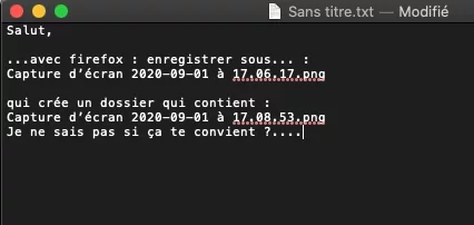

Salut,
...avec firefox : enregistrer sous... :
qui crée un dossier qui contient :
Je ne sais pas si ça te convient ?....

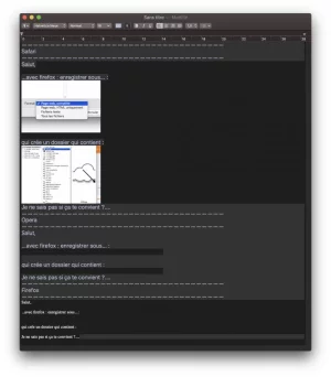

Je viens de faire un essai avec Safari, Opera et Firefox, le résultat est ceci...
...aucun souci avec Safari. C'est un classique copier/coller avec cmd+C puis cmd+V.

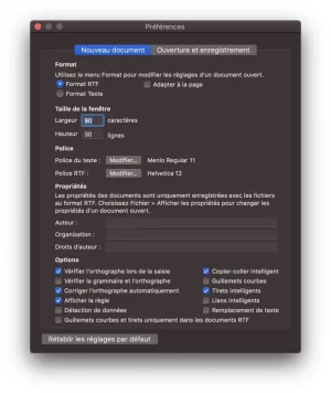

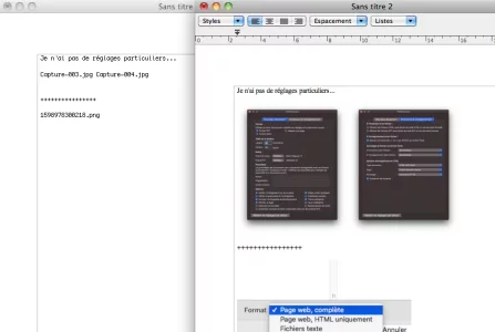

Si, quand même : tes nouveaux documents sont de type RTF. ;)
Un fichier .txt ne peut contenir que du texte, sans formatage ni images — à la différence du format .rtf. Si on y ajoute une image, ceux-ci sont alors enregistrés au format RTFD (Rich Text Format Directory / Format RTF avec pièces jointes).
Avec Firefox, je n'ai pas de problème à faire un copier-coller de texte et d'images en une fois. Ensuite, tout dépend du type de fichier TextEdit (Préférences > Nouveau document) :
— En .txt (document de gauche), seul le nom de fichier de l'image est collé.
— En .rtf (à droite), ça va tout seul.
P.S. Il est peut-être utile de préciser que je suis resté avec SnowLeopard, Firefox v.48 et TextEdit v.1.6.

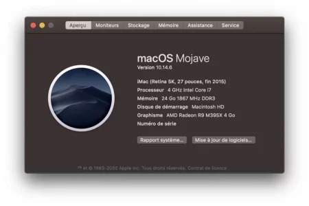

Désolé, mais ce sont bien les réglages par défaut après une installation propre de macOS Mojave, car je n'y touche jamais. ;)
