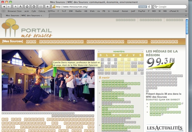

car voici ce que cela donne le site une fois publié
alors que les caractères apparaissent normaux quand je suis dans iweb...
donc ... je mets une ombre sur toutes mes légendes... :eek:
en attendant de refaire mon site avec une autre police...

je me rends compte que les images dont je parle dans mon message précédent n'ont pas été publiées... désolées, les voici pour la compréhension du problème... qui pourrait être utile à d'autres
exemple de ce que c'était avant que je n'aie mis une ombre sur chaque texte...
par contre pour les sites, voici ce que je vois toujours
pour voir l'adresse est: http://www.messources.org
