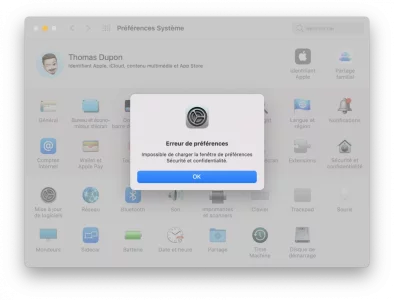

Je fais face actuellement à un problème que je n'arrive pas à résoudre.
Il m'est impossible d'accéder aux préférences "Sécurité & confidentialité" depuis une mise à jour des pilotes USB (Eltima LLC) de l'application Shadow PC.
Au moment d'approuver l'installation, j'ai été conduis vers ce panneau qui ne se charge plus (le comble c'est que 5min avant j'ai approuvé l'accès au micro pour une application via ce panneau...)
J'ai depuis réussi à supprimer ses pilotes pensant être le coupable mais rien, le problème persiste.
Le mode sans échec n'a quand à lui rien arranger, une nouvelle session non plus ainsi que la suppression du fichier com.apple.systempreferences.plist.
J'ai même supprimé l'application Shadow dans le doute mais rien n'y fait.
Je suis complètement au bout des solutions que j'ai trouvées sur internet et c'est donc pour cela que j'en viens à demander votre aide.
Merci beaucoup.

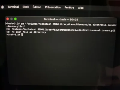

Pour les commandes, j’ai effectué la deuxième mais pas la première car après renseignements cela désactive les extensions et comment je les réactive si le problème est toujours là du coup ? :/
Il faut exécuter cette première commande...
rm "/Volumes/{HD name}/Library/LaunchDaemons/us.electronic.eveusb.daemon.plist"
...en n'oubliant pas de donner le vrai nom du disque dur et non pas en laissant {nom du DH}, puis enchainer avec celle-ci...
reboot
...c'est impératif pour que la première commande soit pleinement exécutée.

Ces deux là ont été faites, je parlais de celle plus haut disponible dans le lien :)
Pas de précipitation, relis ma réponse précédente. Sinon, est-ce que tu as bien donné le vrai nom, comme par exemple...
rm "/Volumes/Macintosh HD/Library/LaunchDaemons/us.electronic.eveusb.daemon.plist"
...après Volumes il faut taper le vrai nom du disque dur.

est-ce que tu as bien donné le vrai nom, comme par exemple... rm "/Volumes/Macintosh HD/Library/LaunchDaemons/us.electronic.eveusb.daemon.plist" ...après Volumes il faut taper le vrai nom du disque dur.
Dans le doute, je vais la refaire sait-on jamais :)
Merci en tout cas :)
edit : Je l’avais supprimé correctement apparemment :
