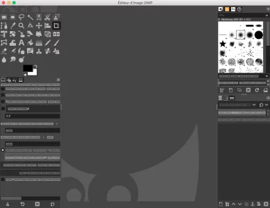

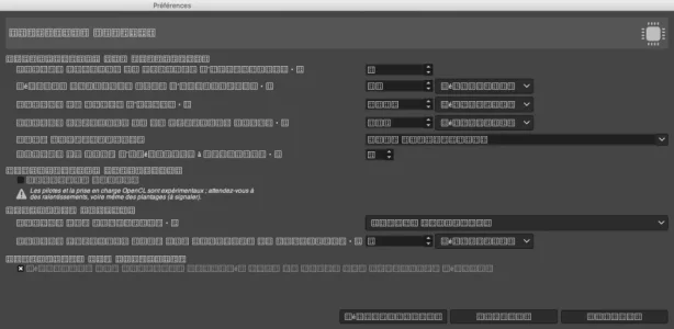

Merci MrTom de ta réponse.
Même la fenêtre Préférence est mal affichée... du coup, j'ai bien tenté de réinitialiser en appuyant sur les boutons...
j'ai fait toutes les combinaisons pour parvenir à réinitialiser. Quoi que je fasse, pareil.
(en fait, les typos s'affichent avec des carrés dans lesquels il y a des chiffres... )
Capture d'écran :

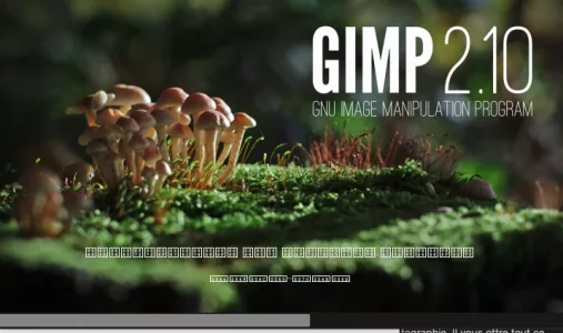

Fait.
1er signe que c'est pas bon, c'est que même sur la page de chargement, ce sont des hiéroglyphes.
Et idem pour la page d'accueil de GIMP.

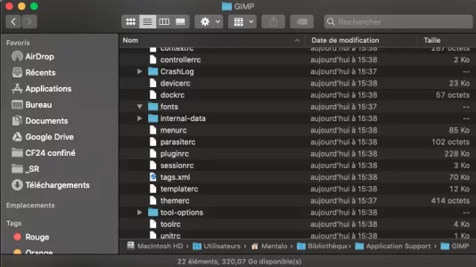

Je suis retourné voir dans la librairie, le dossier Gimp/ Font est vide... ça ne viendrait pas de là, le pb ?

Mon dossier Fonts est vide également.

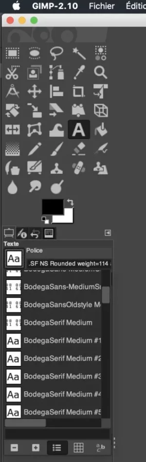

Chez moi le dossier que tu évoques est vide aussi et pourtant, j'ai accès à toutes mes polices dans l'application…

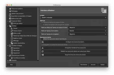

D'après ce que j'ai trouvé sur le net (https://www.gimpusers.com/forums/gimp-user/19109-font-problem-in-user-interface),
Rends toi dans les préférences de Gimp, puis sur cet écran là :
Tu devrais changer la langue de l'interface, tout en haut, pour mettre System Language.
Il y a d'autres solution dans la discussion si ça ne fonctionne pas, mais je ne connais pas leur impact sur le système.

Hello,
bon, toujours pas... :eek:
