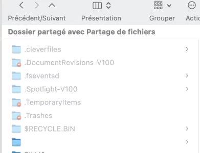

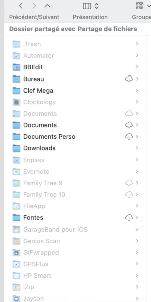

Depuis ce matin, après un redémarrage, j'ai un affichage avec des fichiers cachés. Je n'ai rien touché et ils se sont affichés tout seul. Je joins copie écran
Une idée sur ce petit soucis?

Désolé pour le post. Je viens d'essayer avec Onyx, et j'ai pu désactiver l'option, que je n'avais pas activer
Aucune idée de ce que tu as pu faire, mais tu lances le Terminal et tu fais un Copier/Coller de cette commande...
defaults write com.apple.finder AppleShowAllFiles FALSE; killall Finder
...en validant avec la touche Entrée. Tu auras un bref flash ce qui est normal et tout rentrera dans l'ordre.
