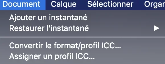

Ouvre ton image. Fait une sélection global et une copie de celle-ci (Pomme +A puis Pomme + C)
Menu document -> Convertir le format

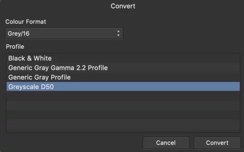

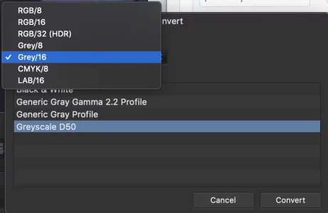

Menu déroulants de la fenêtre passe ton image en gris.
Puis reviens sur une version RGB.

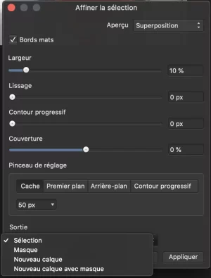

Ensuite, tu ajuste la sélection avec le couteau AJUSTER en haut de ton image.
Puis, dans SORTIE en bas de la fenêtre tu choisis Masque
