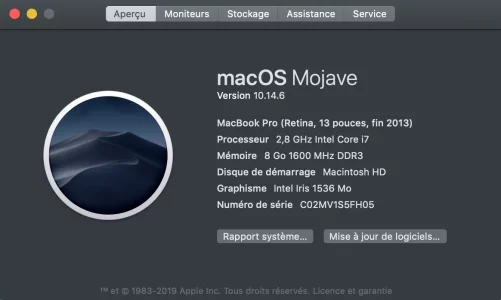

Ma question regarde la config pour du broadcast sur Facebook Live via mon MacBook Pro (Mojave 10.14.5)
Config Macbook Pro :
Nom du processeur : Intel Core i7
Vitesse du processeur : 2,8 GHz
Nombre de processeurs : 1
Nombre total de cœurs : 2
Cache de niveau 2 (par cœur) : 256 Ko
Cache de niveau 3 : 4 Mo
Technologie Hyper-Threading : Activé
Mémoire : 8 Go

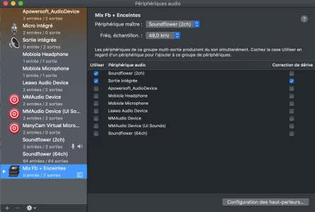

Audio:
Je mix sur djUCED 18.
En sortie j'ai configuré Soundflower (2ch)
J'ai crée une sortie multiple entre [Sounflower (2ch)] et [Sortie intégrée] pour avoir une sortie Fb + une sortie Casque (screen en pj) :

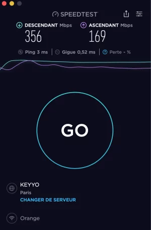

J'ai lancé un test de débit internet avec speedtest je vous mets le screen :

Ton MacBook Pro est un 13" fin 2013 si j'ai une bonne mémoire des specs des Macs. Tu ne nous l'as pas indiqué ;)
La Camera est en 720p sur ce modèle-là, c'est pas deconnant aujourd'hui une camera 720p.

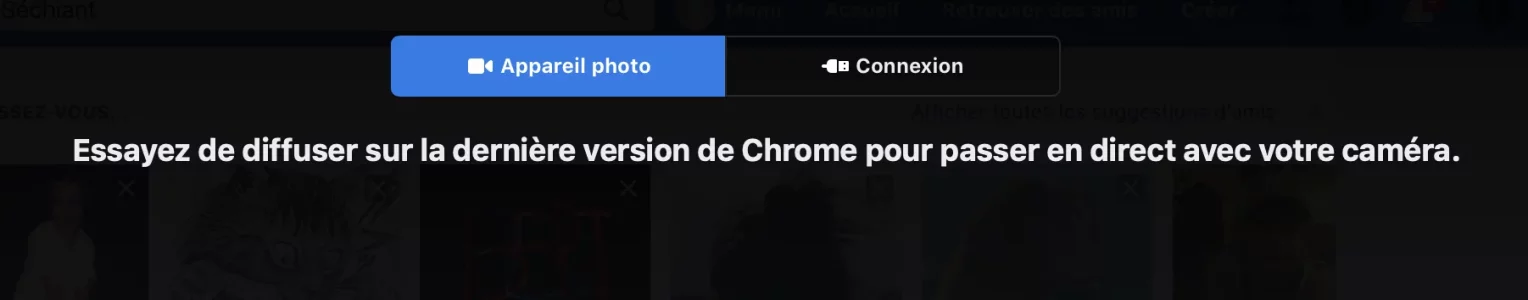

  • Pour ce qui est de SAFARI.
J'ai le même message qui m'avait fait passé sur Chrome.
"Essayez de diffuser sur la dernière version de Chrome pour passer en direct avec votre caméra."
Voilà pourquoi je suis passé sur Google.
En faisant aujourd'hui la mise à jour de mon OS je pensais du coup aussi pouvoir faire une MAJ de Safari, mais en fait pas du tout.
Il était et reste en version 12.1.2 (14607.3.9). Donc pas possible de tester sur ce navigateur

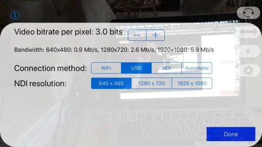

  • J'ai lancé un test de FacebookLive sur Firefox 74.0 (64 bits)
(En pj une impression d'écran sur mon iPhone 6s de la config EpocCam)
Bitrate/pixel : 3bits ; méthode de connexion : USB ; NDI Résolution : 640x480 (Par rapport à la config précédente j'ai baissé le bitrate/pixel de 10bits à 3bits et je suis passé en connexion USB)
Je configure Fb comme suis:
Vidéo : EpocCam en USB
Audio : SoundFlower 2ch
Résultat :
La vidéo est mieux, en revanche le son qui était bien avant, est devenu haché et inécoutable.
