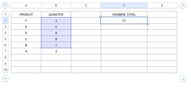

J'ai le tableau suivant :
L'ajout de produit se fait par le haut, comme ceci,
Est il possible d'avoir la zone de sélection de la fonction 'Somme' qui prend en compte le nouveau rang ? Sans à avoir à le modifier manuellement ?
(Les cases 'NOMBRE TOTAL' et le résultat, ne sont la qu'a titre d'exemple elles seront positionnées ailleurs par la suite).
Merci :)
Il suffit de faire la somme de la colonne et non de sélection de cellules soit:
SOMME(B)
Réactions: twinworld et BenCD
Une merveille! Merci beaucoup!
