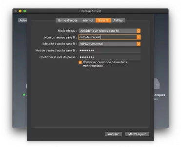

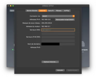

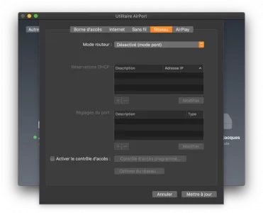

@maxou56
Ce sont des captures d’Airport Express qu’on voit-là pas d’une Time Capsule.
Sur une Time Capsule l’option « Accéder à un réseau existant » n’existe plus depuis quelques années.

d'où:
Les réglages sont les mêmes dans les 2 options.
J’ai fait une petite coquille en reprenant la formulation de l’option donc encore une fois :
l’option « Accéder à un réseau sans fil » n’est plus disponible sur une Time Capsule depuis 2012.
Voici une capture de l’Utilitaire Airport pour une Time Capsule reliée en réseau étendu. Au bout de la barre d’onglet c’est « Disque » et pas « Airplay ».
