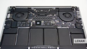

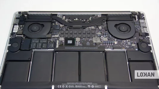

Mais mon intérieur du mac ressemble plutôt a ceci en pièce jointe, et sur le tuto envoyer c'est pas la même chose.
    189 KB · Affichages: 332

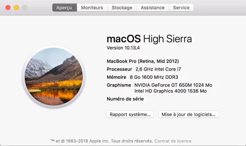

merci pour votre reponse et du coup comment je peux faire pour le booster ?
parce que jai deja un disk ssd de 500Go ? et selement 8 Go de RAM
Tu as ou fais le maximum, soit un SSD et c'est tout ce que tu peux faire avec un modèle Retina ! :(
