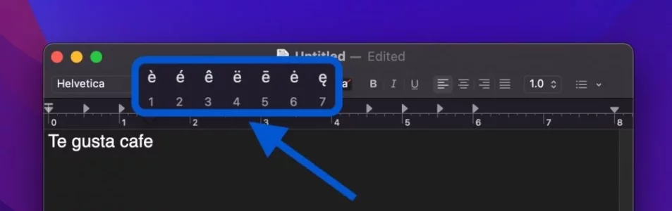

quand j'écris sur macOS et que je reste appuyé sur une touche, une petite fenêtre apparaît pour proposer plusieurs options de lettres alternatives. Par exemple, en restant appuyé sur la touche "e", j'ai le menu qui apparaît avec les différents accents possibles (cf image ci-dessous).
Ma question : est-il possible d'ajouter une lettre à ce sous-menu? J'aimerais ajouter le symbole "Ǝ" à la suite des autres, en position 8 donc.

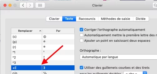

Tu peux aussi passer par les "Substitutions" de macOS (on y accède par le menu "Édition" > "Substitutions" ou par les préférences système "Clavier" > "Texte") pour te créer une combinaison qui sera automatiquement remplacée par le caractère souhaité dans un grand nombre d'applications. Par exemple, j'ai créé une substitution pour que la saisie des caractères +E soit automatiquement remplacée par Ǝ, et ça fonctionne très bien...
