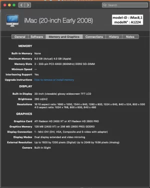

Hello,
Laisse tourner EL Capitan... A mon avis mais je te suggère de lui rajouter de la RAM.
Tu peux aller à 6Go
Explore cette piste d'abord. La double installation bof bof.
