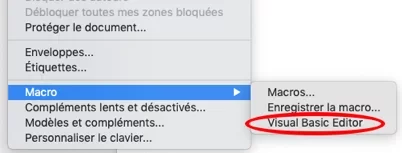

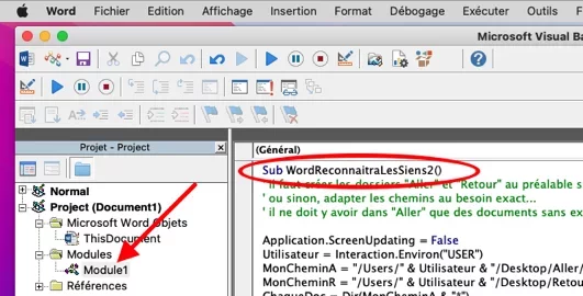

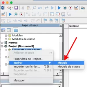

Oui, ça ne m'étonne pas trop que le Terminal ne sache pas se débrouiller avec une macro VBA pour Word. :D
C'est dans Word qu'il te faut aller, dans l'éditeur VBA (onglet "Développeur" du ruban ou menu "Outils" > "Macro") pour insérer un module macro dans ton document (Encyclopedia faisant un clic droit sur un des éléments du document ouvert, ici "Document1", par exemple) :
Une fois que c'est fait, tu peux coller le texte de la macro ci-dessus et l'exécuter. Ça devrait mieux marcher qu'avec le Terminal...

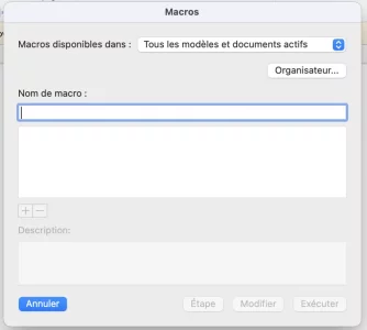

Dans Affichage, j'ai Macros et si je choisis Afficher les macros, j'arrive au même écran qu'en faisant Outils/Macros/Macros… (qu'un document soit ouvert ou non) Donc là, j'ai cette fenêtre :
Cette fenêtre affiche les macros existantes. Mais pour le moment il n'y en a pas encore. En passant par le menu "Outils" > "Macro" il faut demander l'affichage "Éditeur Visual Basic" :

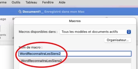

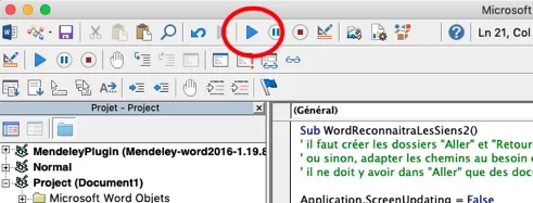

Comment fait-on pour "exécuter" ? (j'ai fait un retour chariot, mais il ne se passe rien)
Lorsque tu es dans l'éditeur Visual Basic, tu peux lancer l'exécution de la macro en cliquant sur la pointe de flèche bleue :
C'est probablement le plus simple dans l'immédiat. Sinon, tu peux aussi revenir dans le document Word, l'enregistrer (au format .dotm pour que la macro soit enregistrée) et, lorsque tu veux l'exécuter, tu passes par le menu "Outils" > "Macro" > "Macros..."
Pour la première solution, je clique sur la flèche, ça ouvre une fenêtre "Macros" qui me demande de créer un nom de macro, je tape un nom, je clique sur Créer et là ça me dit « Microsoft Visual Basic - Sub ou Function non définie" -> ?

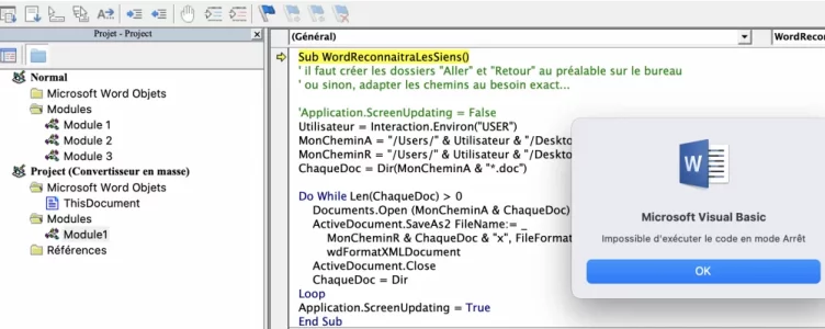

Et maintenant, je l'ai aussi pour la macro 1 (alors que j'ai retéléchargé ton fichier à partir de ton e-mail).

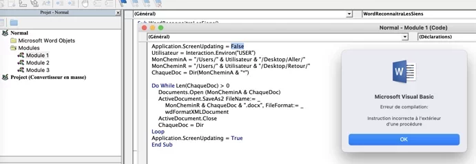

J'ai un peu de mal à comprendre ce que tu as fait. Apparemment tu as copié les macros dans un module inséré au document "Normal". C'est dans le document "Convertisseur en masse" qu'il faut aller voir et exécuter les macros si tes dossiers "Aller" et "Retour" portent bien ce nom et qu'ils sont bien sur le bureau, il n'y a pas de raison que ça ne marche pas.
Tu peux mettre la ligne "Application.ScreenUpdating = False" en commentaire (c'est à dire saisir une apostrophe en début de ligne) et relancer la macro, elle affichera un message d'erreur, en cas de plantage, on en saura peut-être un peu plus...
Je télécharge et ouvre ton document "Convertisseur en masse", je vois ton texte "Voilà le document avec les deux versions de la macro. Il ne reste plus qu’à aller les exécuter, en espérant que tout se passe bien…". A partir de là, je fais Outils/Macro/Macros…, je vois tes deux macros, je choisis celle qui correspond au fichier présent dans le dossier Aller présent sur le bureau et j'ai toujours le même message d'erreur.
Pour l'histoire du module inséré au document "Normal" et non au document "Convertisseur en masse" (?), comment effacer tout ça/remettre tout à zéro ?

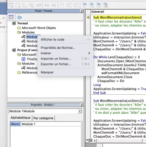

Tu fais un clic droit sur chacun des trois modules qui sont dans "Normal" et tu les supprimes, l'un après l'autre.
Par rapport au message d'erreur, une fois celui-là validé et la macro lancée, tu dois avoir un autre message d'erreur, probablement plus intéressant quand au problème rencontré (celui-là indique seulement que c'est momentanément en pause)...
Ça se complique, de plus en plus… :rolleyes:
Menu contextuel sur Module 1 (par ex.) -> pas de choix "supprimer" (idem pour Module 2 et Module 3). -> ?
Au passage, je signale que si je clique sur Normal/Module 1-2-3 et que je fais Outils/Macros…, il n'y a rien dans la fenêtre qui apparaît. Pour que les macros soient présentes, il faut que je clique sur "Project (Convertisseur en masse)" (ou n'importe quel élément en faisant partie).
Non, il n'y a pas d'autre message d'erreur…
Si je quitte Visuel Basic, j'ai "Cette commande va arrêter le débogueur". Si je quitte Word, j'ai "Voulez-vous enregistrer les modifications apportées à Convertisseur en masse". Je dis "non". J'ouvre de nouveau Convertisseur en masse.docm, j'active les macros. Je fais Outil/Macro -> exécuter. J'ai de nouveau "Erreur de compilation: instruction incorrecte à l'extérieur d'une procédure", avec dans le panneau de gauche Normal/Module 1 qui est sélectionné et dans la fenêtre de droite (Normal - Module 1 (Code)) "False" qui est sélectionné. Je fais OK, je sélectionne "Project (Convestisseur en masse)" dans le panneau de gauche, je lance la macro et cette fois-ci, j'ai "Impossible d'exécuter le code en mode arrêt". Je fais OK. Maintenant je vais dans la fenêtre "(Général) - WordReconnaitraLesSien", qui correspond manifestement au Module1 de "Project (Convestisseur en masse)", je mets une apostrophe devant "Application.ScreenUpdating = False", je lance la macro par la flèche en haut et j'ai "Erreur de compilation: Instruction incorrecte à l'extérieur d'une procédure" avec le fenêtre "Normal - Module 1 (Code)" qui apparaît au premier plan et "False" qui est sélectionné. En revanche, si je fais Outils/Macros…/Exécuter, je n'ai "que" ce message : "Impossible d'exécuter le code en mode Arrêt" et la fenêtre "Normal - Module 1 (Code)" n'apparaît pas.
