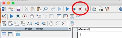

Donc, la première chose à faire, c'est d'interrompre la macro momentanément bloquée. Soit tu interromps l'exécution bloquée avec le bouton d'arrêt (le carré rouge) :
Soit tu retournes à Word et tu valides "Cette commande va arrêter le débogueur". En revenant alors à l'éditeur, ça devrait te rendre la main et te permettre de supprimer ces trois modules insérés dans "Normal". On verra ensuite comment les choses se présentent... ;)

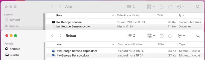

En tout cas, j'ai testé l'Applescript (le deuxième) chez moi (avec l'Éditeur de scripts 2.11 (203.1) sous Mojave avec Word 16.54 comme avec l'Éditeur de scripts 2.11 (227) sous Monterey avec Word 16.57). Ça fonctionne sans problème, tout aussi bien que la macro dans Word. Il y a donc définitivement quelque chose qui cloche chez toi, Beauchadiniou. Pourtant le chemin d'accès semble correct, il est tout à fait incompréhensible (pour moi) que la macro n'arrive pas à "voir" les documents qui sont dans le dossier "Aller" (et c'est apparemment aussi ce qu'il se passe avec l'Applescript).
Donc, comme déjà vu dans le message n°25 et aussi dans la réponse de Zeltron54, il faudrait que tu testes dans un compte utilisateur "propre" pour voir où il faut chercher l'origine du problème...

"document ouvert dans word ?" pour vérifier si word s'est ouvert ? et si le document est chargé ?
Tu cliques sur "ok" à chacune de ces boites (pour 1 ou 2 fichiers) puis sur annuler pour stopper le programme.
avec ces résultats on verra si le problème vient du finder ( ordi )ou de word.
