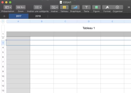

Je voudrais pouvoir dans un script ajouter une feuille dans un fichier numbers, comportant déjà plusieurs Feuilles
Il faut que cette feuille se retrouve à la suite de la dernière feuille quelque soit la feuille sélectionnée avant la fermeture du fichier
Exemple ci dessous 2017 est activé si j'ajoute mon script la feuille 1 va s'intercaler entre les deux alors que je l'a veux après 2019.
Ci dessous le bout de script
set a to count sheet
activate sheet a
make new sheet
set the name of sheet (a + 1) to the last item of ListeNomdeFeuille
set nomFeuille to the last item of ListeNomdeFeuille
Merci pour votre Aide

Bonjour en complément des infos données par @Les_innommables6 il faut activer la dernière feuille avant de créer la nouvelle.
Donc dans le bloc tell du document il faut:
tell application "Numbers"
    activate front document
        tell front document
        set active sheet to last sheet
        make new sheet
    end tell
end tell

Merci beaucoup ça fonctionne au poil
Cela faisait un moment que je butais dessus
