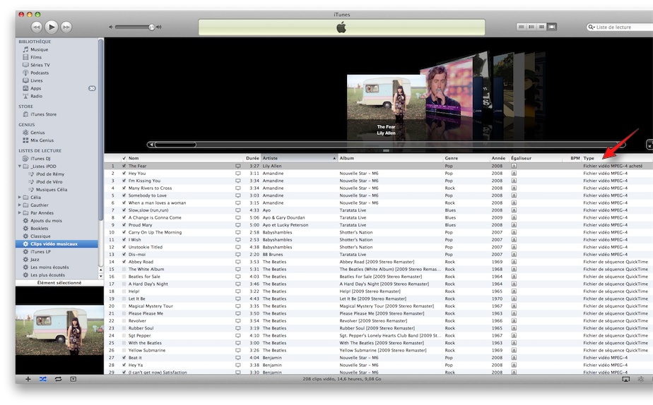

J'aurais maintenant une nouvelle question, y a t'il la possibilité de trier ses morceaux de musique par format audio? En gros je voudrais que dans ma bibliothèque ne s'affiche que les morceaux en apple lossless ou autres etc...
Cela me permettrait de de récupérer une version apple lossless de mes morceaux qui sont pour le moment en AIFF.
Seconde question, lorsque je sauvegarde mon dossier itunes sur un disque dur et que je le place sur un autre ordi, déjà est ce que je peux? et ensuite est ce que tout mes changements que j'avais fait au préalable sur mon dossier (comme par exemple changer le nom de l'artiste) resteront sur le nouvelle ordi?
Bien sûr! Il suffit de faire afficher la colonne "Type" et de trier sur cette colonne
(clic-droit sur les entêtes de colonnes pour cocher les colonnes à ajouter)
