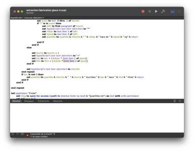

je te joins un nouveau script qui:
Comme le précédent il te crée le fichiers texte "Les evenements.txt" sur le bureau puis il crée un fichier "quantite.txt" sur le bureau.
Ce fichier "quantite.txt" contient la liste de tous les parfums contenus dans ma liste et qui sont dans les évènements, avec les différentes valeurs qui suivent (que je ne sais pas interpréter !)
Ma liste est :
"caramel", "fraise", "myrtille", "chocolat", "pêche", "gingembre", "praline", "malaga", "fadoli", "citron", "cerise", "abricot", "poire", "réglisse", "amande", "cacao", "café", "prune", "figue", "orange", "zeste de lune", "cannelle", "thym", "cardamone", "pulpe de cerise"
Il faudra certainement la compléter

je suis débordé, je n’ai même pas pu vous répondre, j’espère pouvoir essayer le nouveau demain, encore merci pour tout ! :)
Bonsoir, j’ai fait l’essai, il bloque sur une erreur, vous trouverez la copie d’écran en pièce jointe.
Je pense que le problème vient de ce que j’utilise souvent un retour chariot et non un espace entre 2 parfums.
    78,2 KB · Affichages: 3
A priori le problème vient d'une saisie sans la quantité (sans signe "+" genre "1 Cerise 5", ou bien alors avec un espace devant le signe "+ " genre " 1 Cerise 5 +1") .
Ceci doit être visible dans le fichier "evenement.txt" créé sur le bureau.
Je vais regarder pour essayer de détecter ce genre de problème !
Bon !
J'ai ajouté la suppression des espaces devant et derrière le signe "+" cela devrait fonctionner . (testé chez moi c'est OK!)
A savoir également la liste des parfums est mis dans l'ordre alphabétique ce qui permet d'avoir les résultats dans le fichier quantité classer dans l'ordre.
j' attends ton retour !

Bonsoir, j’ai encore la même erreur, le fichier "quantité" n’est pas créé. Si la quantité est composé de 2 chiffres, est-ce que ce sera reconnu par votre algorithme ?
Pouvez-vous sauter les événements qui ne prennent pas toute la journée (sans horaire en faite) ?
Est-il possible d’exporter mon calendrier (de date à date?) pour que ce soit plus facile de faire des tests ?
Oui pas de problème.
Pour voir ce qui ne va pas il faudrait:
  • me mettre le fichier "les evenements.txt" il contient les éléments sur lequel il travaille.
  • Faire tes tests sur une courte période (quelques jours, 1, 2 ou 3) pour voir quel jour pose problème
je peux ajouter dans le script , qu'il saute les parfums qui posent problèmes, mais il y aura de la recherche pour voir sur quel jour il y a le problème.
Il crée un fichier "Erreur traitement.txt" sur le bureau qui contient le nom du parfum qui à posé problème ainsi que le numéro de son occurrence dans le fichier "les evenements.txt" (la énième fois qu'il à trouver ce parfum).
Cela devrait permettre de trouver plus facilement la date qui a le parfum qui pose problème.
Une erreur possible: pas de signe "+" entre autres
bon tests !
