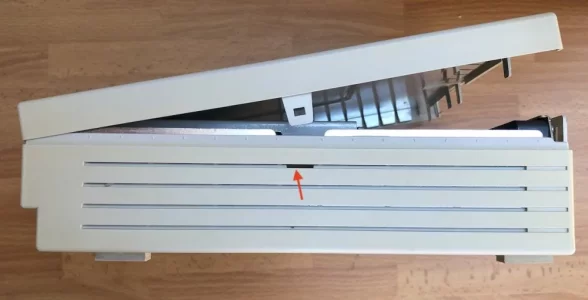

Le boitier du TapeBackup (même conception que celui du CD SC) est plus facile à ouvrir que le boitier des disques dur SC.
Les cliquets ne sont pas sur le boitier, ils sont sur le couvercle et il y a des petites ouvertures pour appuyer dessus (doucement tout de même pour ne pas les casser) :
