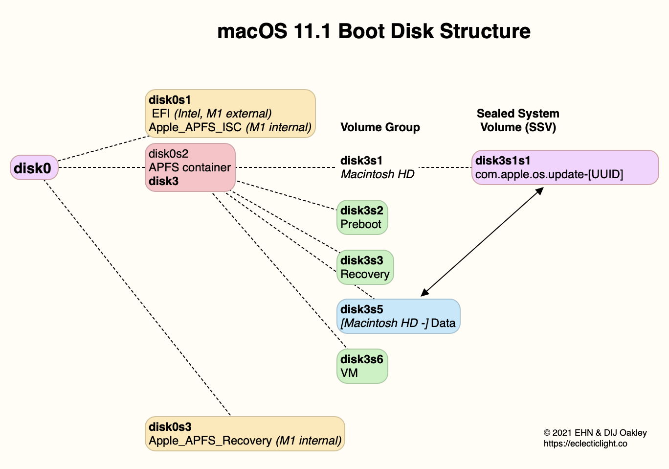

Oui, ces applications pré-installées avec macOS ne sont pas dans le même volume que celle que tu installes toi-même :
(attention c'est un peu velu à suivre)

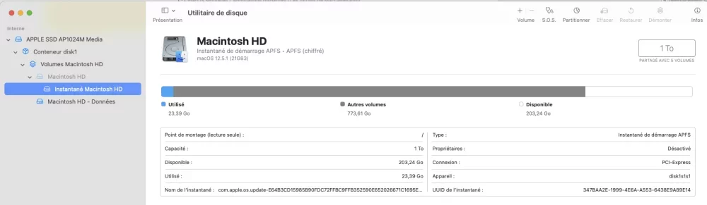

Ouvre l'Utilitaire de disque, affiche tous les appareils via le menu Présentation, et poste ici une capture d'écran de l'Utilitaire avec tous les appareils dépliés dans la barre latérale ?

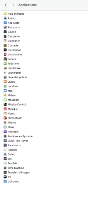

Poste aussi une capture d'écran de la fenêtre du Finder affichant le contenu du dossier Applications
Voici les captures…

Oui j’ai réinstallé Handbrake hier comme test. Il fonctionne toujours ce matin. La commande du terminal renvoie : HandBrake.app Safari.app et c’est tout.
