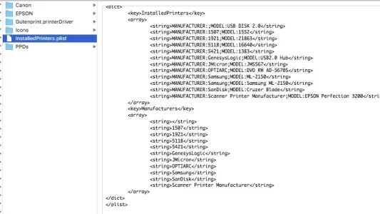

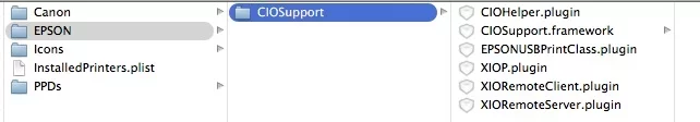

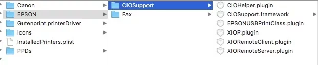

Regarde dans /Library/Printers/EPSON s'il y a un dossier scanners.

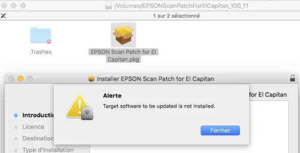

Il s'appelle ESICA_587.dmg
Je viens de le reinstaller
Le scanner n'apparait pas dans pref systeme, toujours grisé dans aperçu et idem que tout à l'heure avec Transfert d'images, aucun scanner branché.
