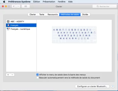

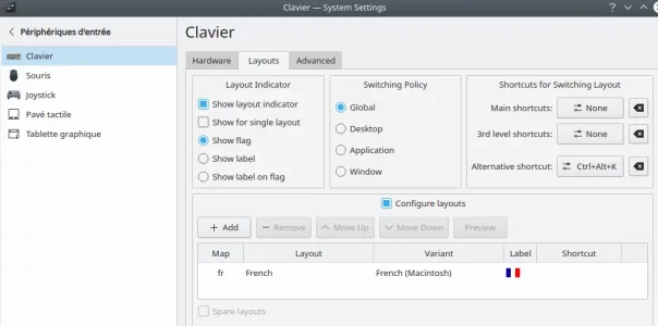

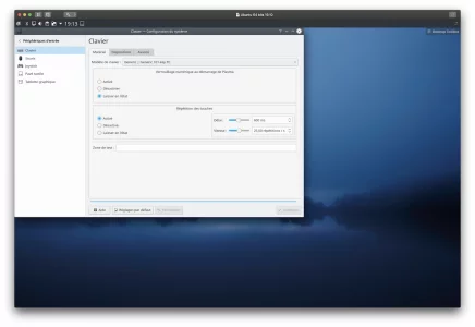

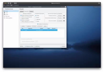

Ci cela peut aider voici les réglages clavier sur OSx et sur VM-Linux
OSx
Linux
Si quelques pas conforme avec tes réglages Locke ou autre intervenants merci pour votre retour.

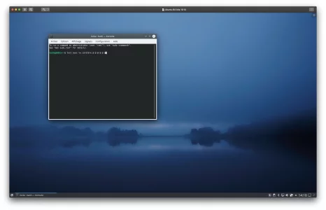

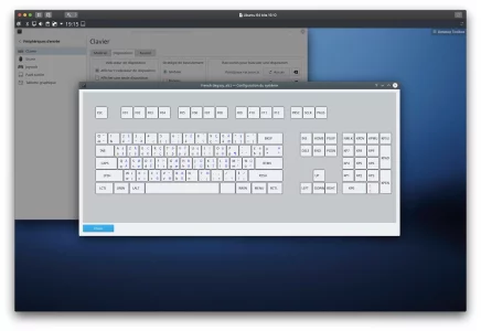

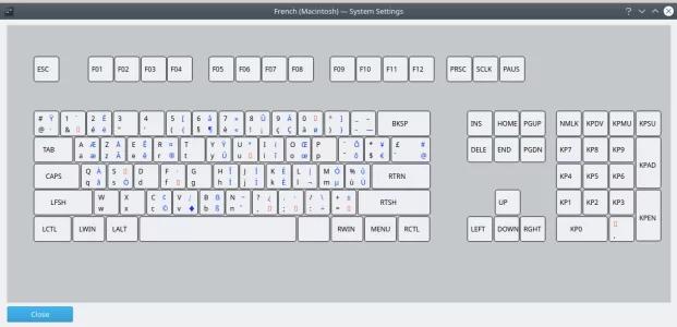

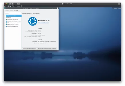

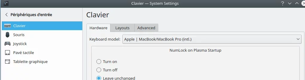

Alors sous VMware j'ai installé cette version...
...j'ai laissé ces deux paramètres par défaut...

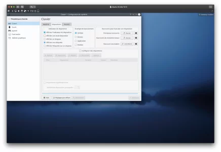

...qui me donne bien directement le caractère @, par contre si je modifie selon tes réglages...
...je n'ai pas le même résultat.
