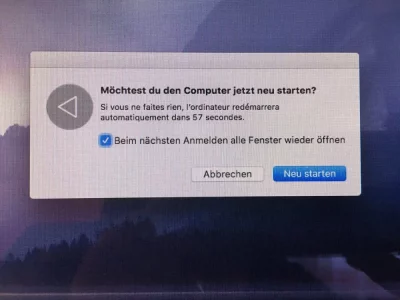

Bonjour Maco, je me permets de participer à ce fil car j’ai une anomalie semblable en partie concernant la langue :
en effet, sur un iMac 2009 mis à niveau de Snow Léopard 10.6.8 (à priori installé en allemand) vers El Capitan 10.11 puis vers Sierra 10.12 et en fin vers High Sierra 10.13, la langue choisie est le Suisse romand qui correspond au Français Suisse seul compatible avec le clavier de ce iMac qui est en Allemand, tous les menus se déroulent bien en Français mais juste avant redémarrage ou éteignement il y a toujours une fenêtre de confirmation s’affichant en allemand (mais que le texte de la fenêtre et les boutons cliquables) le contenu est en français ! Avez-vous une explication à cela ?
PS : lors de la progression des mises à jours des applications, au redémarrage sous la Pomme le texte est en allemand également !
> J’ai effectué les deux cmd citées au début du fil et redémarré plusieurs fois, j’ai toujours cette fenêtre avant mise hors tension

Bonjour Nata
Ton poblème de langue concerne l'écran de démarrage vs extinction du Mac. Pour éditer cette préférence > passe la commande (copier-coller) :
sudo languagesetup
  • la commande affiche en tableau les options de langue-Système pour les écrans de démarrage / extinction. À côté du ? terminal du tableau > saisis :
2
  • (= option du Français) et revalide
Puis redémarre une fois et vérifie si tu as récupéré le Français à l'écran de démarrage / extinction.

Merci de votre réponse, j’ai en effet appliqué cette manip en cmd "sudo languagesetup" puis mot de passe à l’aveugle puis le choix "2" puis redémarrage et l’écran démarrage/extinction est bien en français mais la fenêtre avant extinction surgit toujours de la même manière (mélange français/allemand dans la même fenêtre)
Tu as donc réussi à rétablir en Français l'écran de démarrage. Mais tu as toujours une fenêtre au redémarrage mélangeant le Français et l'Allemand.
- dans ta session : tous les menus (du Finder et des applications que tu lances) sont bien en Français ?​
Si tu passes la commande :
nvram prev-lang:kbd
  • qui retourne la préférence de langue associée à une variable de la mémoire NVRAM
=> quel est le retour ?
nvram prev-lang:kbd
prev-lang:kbd    fr-FR:80
