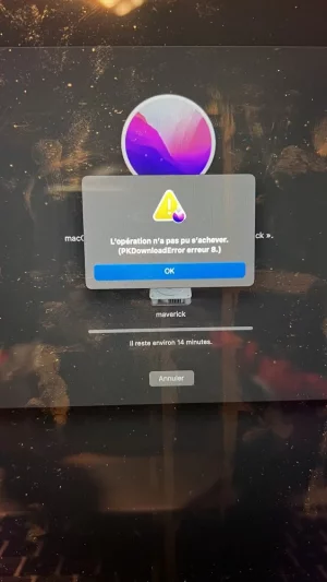

Il y a eu des problèmes Hachage. J’ai eu au téléphone le support AppleCare qui m’a conseillé de réinstaller macOS Monterrey. J’ai bien fait toutes les manip mais cela bloqué à chaque fois, malgré une bonne connexion Internet fibre avec câble Internet. J’ai essayé au moins 10 fois mais cela bloque à la fin.

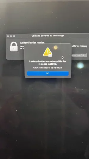

Il est donc conseillé de réaliser la récupération à partird’une clé USB de démarrage que j’ai créé selon un tuto trouvé sur le forum. Cependant, au moment de sélectionner le disque de démarrage, cela n’est pas autorisé. J’ai donc essayé d’autoriser l’utilisation d’un disque de démarrage, mais à ce moment-là : on me dit que il n’y a aucun administrateur trouvé pour pouvoir autoriser l’utilisation de disque de démarrage comment faire ?

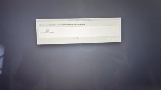

je sélectionne bien le disque amor sable et le programme d’installation démarre mais je suis bloqué au moment de sélectionner directement la clé parce que apparemment l’utilitaire de sécurité au démarrage n’autorise pas le démarrage à partir d’un support externe. À partir de ce moment-là, j’ai essayé d’ouvrir l’utilitaire sécurité au démarrage, mais lorsque je veux cliquer sur le mot de passe, j’ai cet écran.

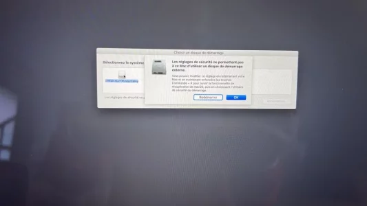

Lorsque je démarre avec ma clé, j’obtiens un écran qui dit que les réglages de sécurité ne permettent pas ce Mac d’utiliser un disque de démarrage externe voir copie d’écran.

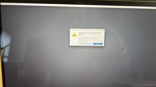

Lorsque j’appuie sur disque de démarrage, j’ai cette autre écran.
Et enfin, lorsque finalement je fais ce qu’il me dise, et que je vais à la fonctionnalité de récupération de macOS, et que je choisis l’utilitaire de sécurité de démarrage, j’ai l’écran que je vous ai montré au début, c’est-à-dire celui-ci
Il faudrai que je puisse débloquer l’assistant de démarrage.

Est-ce qu’il n’existerait pas un moyen par l’intermédiaire de terminal pour créer un admin afin de pouvoir donner le droit d’utiliser le disque de redémarrage ?
J’ai déjà essayé à plusieurs reprises de réinstaller à partir d’Internet, j’ai un bon débit est la fibre mais il doit y avoir un problème, étant donné que ça s’arrête à chaque fois avec l’écran qui je suis.

J’ai aussi fait ça option quatre: effacer le disque complètement et réinstaller, mais j’ai de nouveau la même erreur. Je pense que je vais aller dans un Apple Store.
C'est ce que je ferais, avec la méthode de l'applesetupdone, puis ayant redémarré en Recovery sous cette identité, autoriser le démarrage sur un disque externe, via l'utilitaire de sécurité au démarrage.
N.B. Cette méthode est délicate (la commande rm ne pardonne pas !) mais si tu es familier du Terminal, tu peux trouver un pas-à-pas . (Ici aussi – :coucou: l'ami – mais il faut faire la recherche…)
