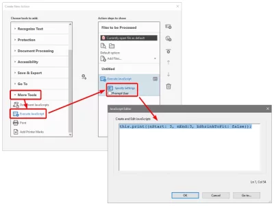

Bonjour
Dans l'Action il faut que tu remplaces "Imprimer" par "Exécuter un JavaScript", et tu y colles ce script :
this.print({nStart:5, nEnd:5, bShrinkToFit: false});
5 : c'est pour imprimer de la page 6 à la page 6, parce-qu'en JavaScript le compte commence à zéro.
bShrinkToFit : false pour imprimer à 100%, true pour ajuster la page aux dimensions du papier.
    289,1 KB · Affichages: 187
