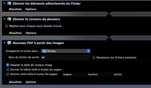

Il te faut un petit applescript qui se servira d'une application automator.
Pour automator 3 actions
bien renseigner
"enregistrer la sortie dans:" Bureau
"nom du fichier de sortie:" ok
Enregistrer comme application (pour faciliter le script je l'a met sur le bureau avec le nom "JpgVersPdf". Ce nom sera utilisé par le script.

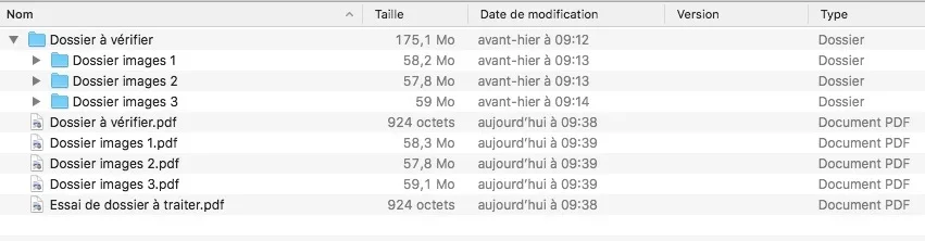

Premièrement j'ai rajouté dans ton script Automator un classement des fichiers par nom. Sinon on se retrouve avec des pages dans un ordre plutôt aléatoire dans les pdf.
Ensuite le script fait bien des pdf de tous les dossiers, y compris les dossiers racines… ce qui serait à éviter.
Le dossier parent de cet exemple s'appelle "Essai de dossier à traiter". Donc 2 pdf en trop : "Dossier à vérifier.pdf" et "Essai de dossier à traiter.pdf". Ces pdf affichent des pages vierges.

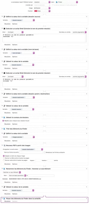

Le script Automator que j'ai écrit me convient bien car il n'y a pas de demande utilisateur. Je sélectionne un dossier, j'appuie sur une touche…et le travail est fait ! Sans consulter l'utilisateur. Dans ton script, il faut désignier le dossier source. Vu la somme de dossiers, et sous dossiers à traiter, cela n'est pas faisable. Surtout que je souhaite que les pdf se créés dans chaque dossier source et non pas dans un seul endroit définit.
Mon script Automator ici.
Il doit être possible de faire un script qui à partir de la sélection sur le Finder, comprend la sélection et traite les sous dossiers sans rien demander à l'utilisateur.

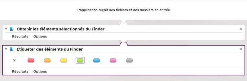

J'ai écris un script tout simple pour changer la couleur d'un élément. Voici ce script que j'ai enregistré sur le bureau, avec le nom "JpgVersPdf.app" en verifiant bien dans le paquet le nom "Application Stub".
Si je glisse un élément du finder sur cette application, le tag devient bien vert. Donc ça marche.
J'exécute ton script. J'ai bien le détail de chaque sous dossier, mais aucun des éléments ne devient vert !
Alors où ça coince ?
Au premier lancement de l'appli Automator, le finder me demande d'accepter les autorisations pour ce fichier, ce que je fais.
Mystère total…

Ton script pose problème, en effet la suppression du dossier origine après avoir traité un de ses dossiers, perturbe la boucle puisque l'on change le contenu du dossier pendant qu'elle s'exécute, elle à du mal à retrouver les éléments de sa liste.
J'ai donc écrit une autre script qui fait le job. Il crée un dossier provisoire dans lequel il met les fichiers pdf obtenus, puis à la fin supprime le dossier origine et renomme le dossier provisoire du nom du fichier origine.
Pour installer ce script, il faut le mettre dans le dossier scripts de ta bibliothèque.
chemin: macintosh HD:utilisateurs:ta petite maison:bibliothèque:Scripts
Si le dossier Scripts n'existe pas il faut le créer.
Il faut ensuite ouvrir l'application "Editeur de script" et dans les préférences de l'application, il faut cocher:
Menu des scripts: Afficher le menu des scripts dans le barre de menus et afficher les scripts de l'ordinateur.
Il suffira alors, pour traiter un dossier avec ses sous dossiers, de le sélectionner puis dans la barre de menu en haut à droite de choisir le script "jpg vers pdf" et d'attendre le message de fin.
Le script : ici
en espérant que cela te convienne.
