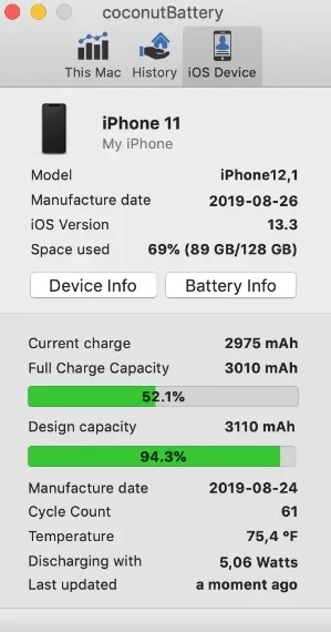

Tu as essayé CoconutBattery pour voir le nombre de cycles de recharges et la capacité réelle ?
    48,3 KB · Affichages: 84
