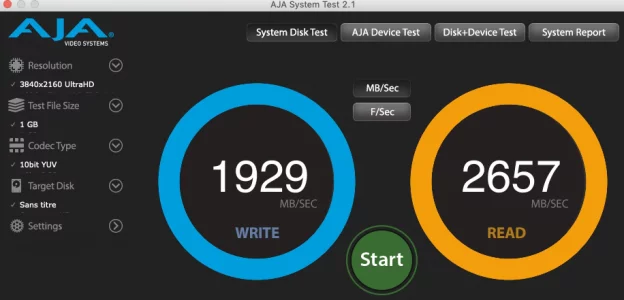

J'ai aussi un DDI SSD :

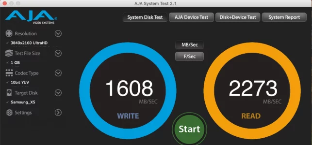

Quand le X5 donne ceci :
On voit que les deux ont des performances assez proches, et ton essai t'a apporté la réponse.:merci:
Et un SSD externe en USB3 te permettra une moindre dépense… Et cette étude peut t'aider dans tes choix.o_O
