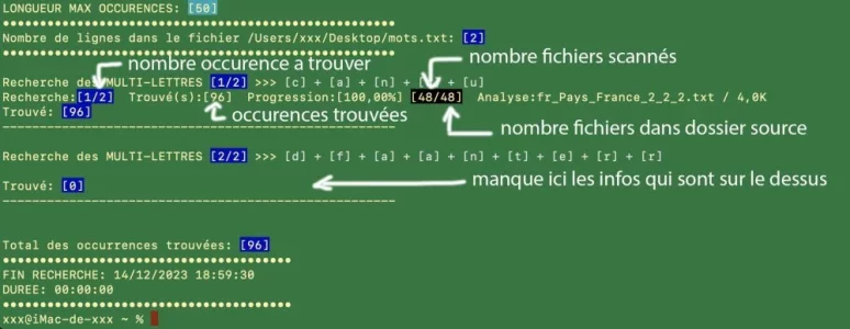

N'etant pas a l'aise avec la programmation, j'ai utilisé ChatGPT pour générer du code. Ca marche plutot pas mal.
Par contre, j'ai un souci avec le resultat.
CE QUE LE SCRIPT FAIT:
Le script doit chercher des suites de lettres dans un dossier ou se trouve des fichiers texte.
dans l'exemple que je montre ci-dessous, j'ai un dossier avec 48 fichiers texte. le script scanne les 48 fichiers, qui m'affiche le nombre d'occurences trouvées (et les sauvegarde dans un fichier texte)
LE PROBLEME:
Quand le script scanne les fichiers, ou aucune occurence n'est trouvée, dans le terminal, je perds la ligne "Recherche:[1/2]. Trouvés: [96]. Progression: [100%] [48/48] Analyse: nom_fichier_analysé
Je n'arrive pas a modifier le script pour afficher toute de même cette ligne (bien sur vu qu'aucune occurence n'est trouvée, les valeurs seront Recherche: [2/2]. Trouvés: [0]. Progression: [100%] [48/48] Analyse: nom_fichier_analysé
Je joint une copie ecran pour simplifier mes explications.
Je joint egalement la partie du code qui semble poser le probleme
Merci a celui/celle ou ceux qui voudront bien jeter un oeil.
