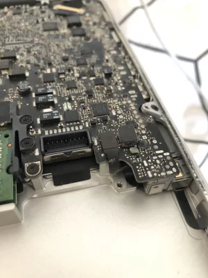

Nancy___
bonjour,
je rencontre actuellement le même problème que vous sur mon mac début 2011. Exactement pareil aussi pour la nappe coupée. J'aurais aimé savoir si depuis vous aviez pu régler ce souci ?
Peux tu prendre des photos et les poster ici, stp ?
Lou-Annapistache
21 Mars 2020
5
21

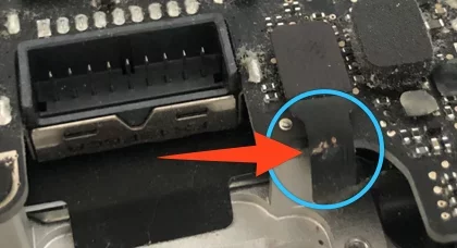

Oui bien sûr, voilà ce que j’ai. La nappe n’est pas entièrement coupée mais à moitié.
merci !!

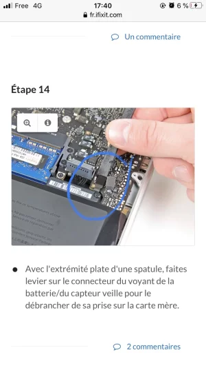

Tu parles de cette déchirure :
Je n'ai aucune idée de comment changer cette nappe, ni même si on peut le faire.
Regarde sur iFixit.com dès fois que tu trouves quelque chose, ou alors attend un autre posteur…
Oui je parle effectivement de celle-ci. Je crois qu’il est possible de la changer mais je ne sais pas si cela règlera mon problème...
