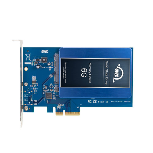

Pour le SSD, t'as la possibilité de mettre un SSD 2,5 de la marque sur une carte PCIe OWC l'Accelsior S :
Avec cette carte, tu auras du SATA3 au lieu du SATA2 si tu branches le SSD directement sur la carte mère.
Autre avantage, elle est reconnu en natif par OS X et le TRIM est supporté (activation par une commande via le Terminal)
=> https://eshop.macsales.com/item/OWC/SSDACL6G.S/ (dispo aussi chez Macway)

Le lien de Yuls est une carte PCI (un des emplacements libre que tu as à l'arrière de ton Mac), sur celle-ci tu peux y installer un SSD comme le format du Crucial MX300 cela permettra d'avoir un meilleur débit que si le même SSD était installé à la place des rack pour les disques dur. Encore gros la connection PCI est plus rapide que la connection des disques dur interne du Mac (SATA2) et le SSD tournera à un débit d'environ 500 mb/s en écriture et en lecture.
Par ordre de vitesse croissant tu as donc:
HDD (d'origine du Mac) > environ 50 mb/s en écriture et lecture
SSD (du style Crucial MX 300 par ex) branché à la place du disque dur d'origine > environ 130 mb/s en écriture et lecture.
SSD (du style Crucial MX 300 par ex) branché sur une carte PCI comme le lien de Yuls > environ 500 mb/s en écriture et lecture.
Mémoire flash SSD (de type Samsung SM951) installé sur carte PCI adapté > environ 1200 mb/s en écriture et lecture.
C'est en gros les solutions disponible sur le MacPro concernant les disques. Tout dépend de ce que tu as réellement besoin pour la vidéo.

merci beaucoup Mario :)
j'ai posé la question au vendeur ebay (a savoir si la carte est flashé mac, car son lien ne vient pas de sa boutique, c'était peut être à titre d'exemple.) a voir donc, mais je pense lui demander un remboursement dans le cas contraire. C'est relou ca me fait perdre du temps :s
j'ai reçu et installé les ram et les ai installées hier. Je suis donc passé de 6 à 32go je n'ai pas ressenti de différence notable en utilisation simple, à voir en montage ;)
merci beaucoup pour ton lien ebay, je partirais sur celle là en fonction de la réponse du vendeur.
Le sdd est en route et je l'attends avec impatience ;)
Avec le SSD, là, tu vas sentir la différence par rapport à un HDD ;) le vendeur que tu as trouvé a l’air de faire que des produits pour les MacPro, c’était sans doute un lien pour te montrer quelle carte il sagissait. Par contre t’as t-il dit si il fallait utiliser tout de même les webdrivers avec ces cartes flashés ? Je pense que oui au vu de la descrition du site Macvidcard.
