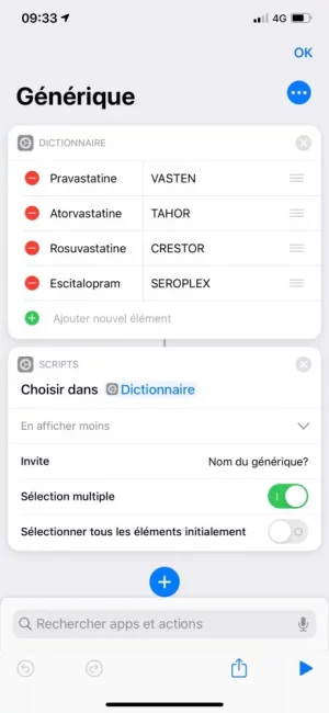

Bien que Raccourcis soit limité, c'est tout à fait possible de créer un dictionnaire ayant pour clé le générique et en valeur le ou les princeps associés.
Tout dépend du nombre d'éléments à traiter.....

Ok, c'est encore plus simple.
Ce qu'il me faut c'est une trentaine de noms de générique et son princeps ( je te laisse le soin de compléter les 200 ;) ).
Ainsi je pourrais te proposer une ébauche, que tu pourras agrémenter ( ou pas ) de fonctions de tri, recherche etc...

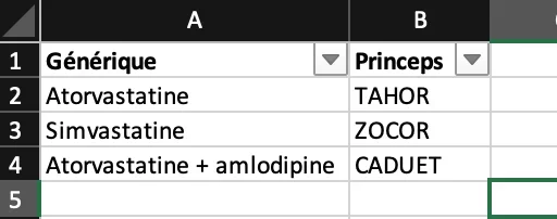

A gauche le générique, a droite et en capital le princeps

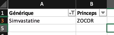

Et pourquoi ne pas simplement utiliser Excel ou autre ?
Tu fait un tableau dans ce style :

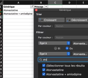

Tu peux avoir une recherche via un filtre :
Et le résultat de la recherche :

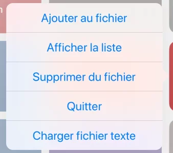

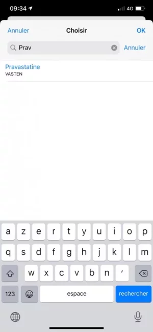

J'ai commencé à regarder, et voila ce que je te propose:
Affichage d'un menu
- Menu Ajouter au fichier
Sauvegarde du générique et du princeps dans un fichier Generiques.json contenu dans iCloud

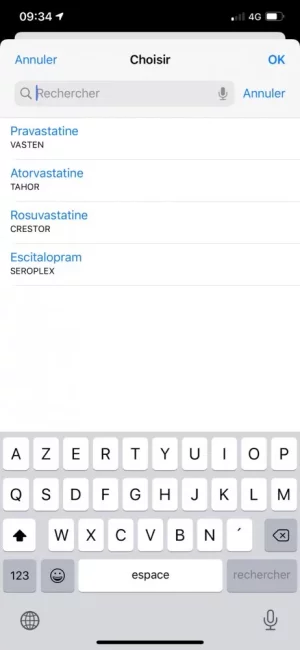

- Menu Afficher la liste
Affichage de la liste avec la recherche comme tu fais voir plus haut
- Menu Supprimer du fichier
Suppression du générique et du princeps dans un fichier Generiques.json
- Menu Quitter
No comment
- Menu Charger fichier texte
Ce menu ne devrait te servir qu'une seul fois. il a pour but de charger un fichier txt qui doit avoir ce format:
génerique:PRINCEPS
générique1:PRINCEPS1
générique2:PRINCEPS2
etc...
Une fois ce fichier chargé, il sera converti au format JSON et sauvegadé sous iCloud Drive/Shortcuts/Generiques.json
Pourquoi JSON ? c'est un format facile à intégré à un dictionnaire par rapport à une liste et également rapide pour les fonctions de recherche par clé ou valeur.
Qu'en penses-tu ?
