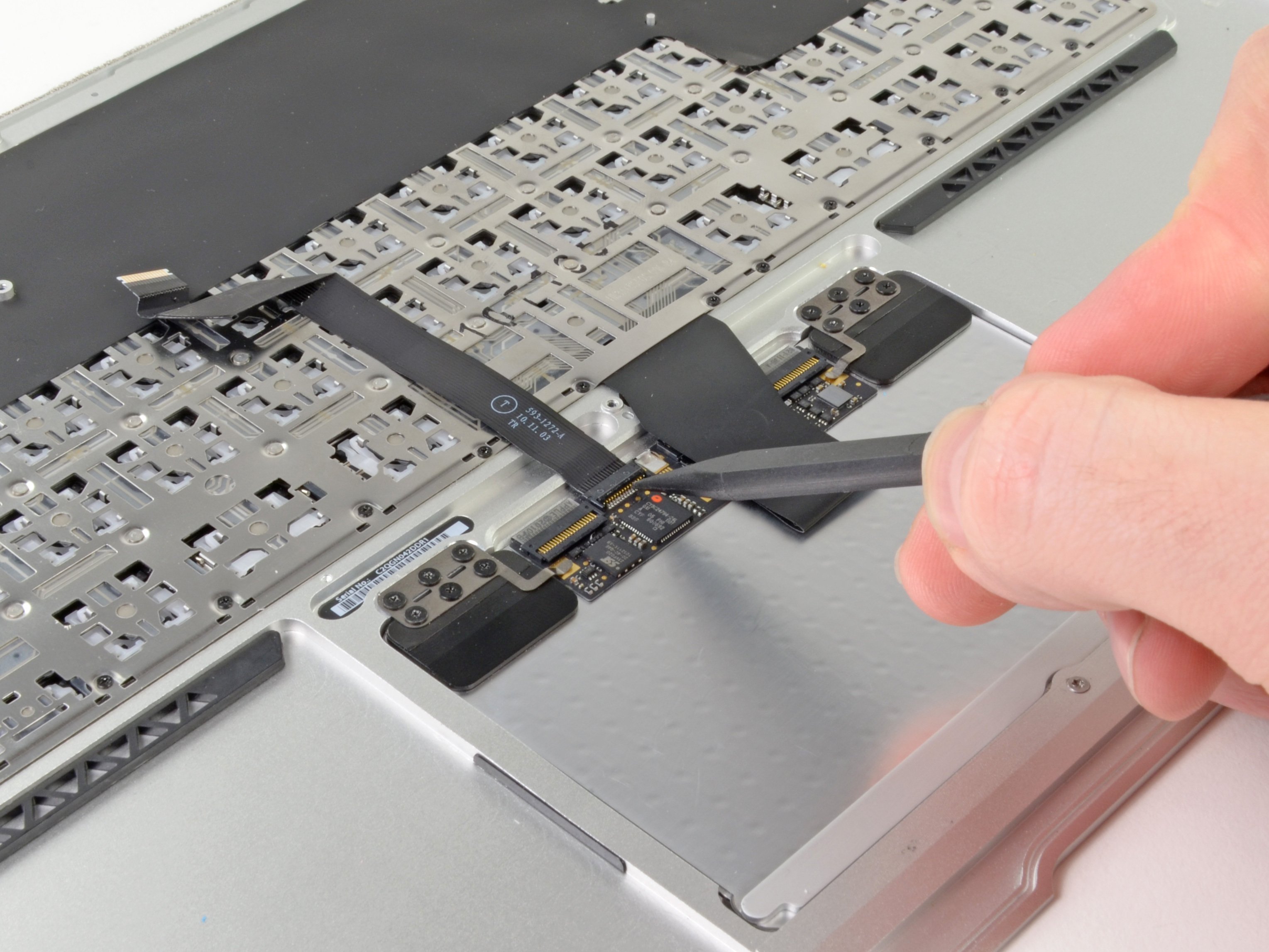

D'après les merveilleux guides de démontage de iFixit en effet :
  • la nappe du rétro-éclairage n'est pas la même que celle du clavier (étape 20 / étapes 39 et 40)
  • la nappe du clavier passe par le trackpad, puis une autre nappe connecte le trackpad à la carte-mère, c'est donc probablement celle-ci qui est mal fixée ou abîmée (ou un de ses connecteurs)
Par contre ce qui est étrange dans ton histoire, c'est que tout fonctionnait bien pendant la phase d'installation de macOS, quand le Mac était déjà réparé et bien refermé, ça n'aurait donc pas dû bouger dans les entrailles...

Je reviens vers vous après ces quelques jours, en effet j'ai du commander une nouvelle nappe pour le trackpad/clavier car la mienne était bel et bien HS.
Après la pose de la nouvelle nappe, le clavier + trackpad sont de retour pour mon plus grand plaisir !
