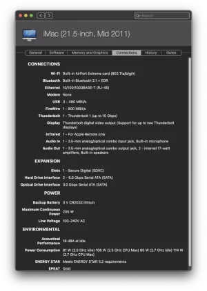

plus le raccord Thunderbolt 1 > USB3 si ça existe (?)
sur cette machine que de l'USB2, du FireWire, et un DisplayPort en Thunderbolt …
    336,3 KB · Affichages: 27

Bonjour
Cette machine peut recevoir High Sierra (10.13) idéalement avec 8 Go de RAM
Sur la machine il y a 12Go
