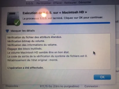

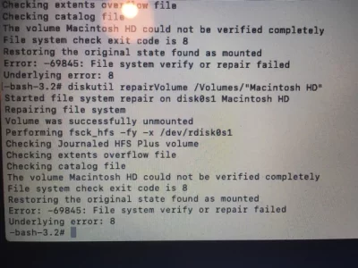

Plantage survenu après une mise en veille. Au réveil blocage complet, force shutdown et redémarrage impossible. Barre de chargement lente qui se bloque à la fin (même après plusieurs heures d'attente). Aucun des commandes habituelles fonctionnelles, ni de mode sans échec. Impossible non plus de remplacer l'OSX par dessus lui même car il manque apparement le GUID sur la partition disk0 principal.
J'ai pu avancer jusqu'à la sauvegarde sur DDE du contenu du SSD avec le terminal grâce aux explications du post.
J'aimerais maintenant reformater le SSD correctement. Donc je viens faire appel à votre aide pour ce faire car via Disk Utility cela à l'air limité. Je ne vois pas comment formater comme il le faut pour Mojave (apfs ou autre).
Ci joint les photos des écrans des commandes terminal lancées. A cela il faut ajouter la création d'un clone sur le DDE (LACIE Antoine) qui a l'air de bien contenir les 358 Gb de données du SSD

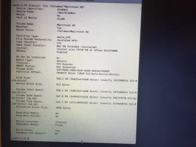

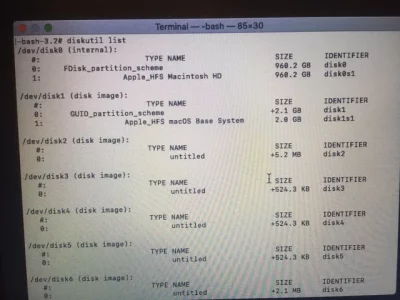

Il y a 2 problèmes sur le disque de 960 Go -->
- la table de partition > désignée comme FDisk_partition_scheme => est une MBR Windows alors qu'on attend une GPT (GUID_Partition_Table) pour un disque de démarrage Mac.​
- le système de fichiers jhfs+ (Mac OS étendu journalisé) > formateur du volume Macintosh HD => est corrompu : erreurs graves & irréparables du catalogue B-tree (qui gère l'accès aux données terminales du volume en lecture > édition > ajout > suppression).​

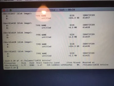

J'ai fait une copie comme spécifié dans l'autre post sur LACIE Antoine (DDE de 2t) cf photos
j'ai utilisé la commande suivante pour ce faire :
cp -av /Volumes/"Macintosh HD"/* /Volumes/"LACIE Antoine"

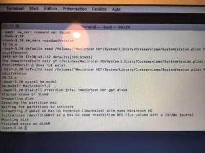

Tu as encore laissé une table de partition MBR sur le disque du DDE au lieu d'une GPT. 358 Go dans LACIE Antoine : un bon clone.
Je continue de m'informer : passe les 2 commandes (séparément) :
sw_vers -productVersion
defaults read /Volumes/"Macintosh HD"/System/Library/CoreServices/SystemVersion.plist ProductVersion
  • respecte les espaces libres ; la 2è va te demander un peu de soin à cause de sa longueur
  • la 1ère affiche la version de l'OS de secours démarré
  • la 2è lit dans Macintosh HD => la version de l'OS installé
Poste les 2 informations.

1ere ligne 10.14.6
2eme ligne 10.13.6
Du coup ce n'est pas Mojave ! J'ai plusieurs Mac pas toujours au même niveau, ceci explique cela... Et effectivement du coup je me souviens je n'avais pas réussi à installer Mojave sur ce macbook air à cause du manque de GUID.

Un MacBook Air 2015 ou 2017 - largement compatible avec Mojave.
Je te propose donc de parfaire le cycle des « 4 r » : recopie > reformatage > réinstallation > récupération - dont tu as déjà effectué le 1er moment -->
- d'accord pour une réinitialisation valide de ton disque interne ?​
macomaniac
Ouroboros
20 Septembre 2012
89 127
27 442
Forêt de Fontainebleau
Passe la commande :
diskutil eraseDisk jhfs+ "Macintosh HD" gpt disk0
  • mets "Macintosh HD" avec les ""
  • la commande initialise le disque interne : table GPT > système de fichiers jhfs+ > volume Macintosh HD

Parfait : ton disque interne est prêt. Finalisation du sauvetage à présent (ce qui va prendre du temps) -->
  • a) dans la fenêtre des 4 Utilitaires macOS > lance l'option : "Ré-installer macOS" --> à destination du volume Macintosh HD reformaté > ce qui va donner une installation propre.
  • b) en fin d'installation > après un redémarrage et divers paramétrages => une page te propose de récupérer des données --> coche la case : "À partir d'un Mac, d'une sauvegarde Time Machine ou d'un Disque de démarrage" > et choisis le volume LACIE Antoine en "source". L'«Assistant de migration» va te proposer de récupérer ton compte > des applications > des réglages --> n'exclus rien et lance. Une récupération par l'«Assistant de migration» est toujours très lente > avec un débit de copie très variable.
=> tu n'auras qu'à dire si tu as pu ré-ouvrir ta session à la fin.
