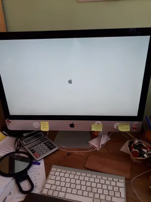

Bonjour à tous, hier j'ai branché mon disque dur sur l'Imac de ma mère, ensuite il a commencer a charger avec la roue multicolore, et sa à duré comme ça 1 demi heure.
Du coup je l'ai éteint manuellement en restant appuyé sur le bouton d'allumage, et lorsque j'ai voulu le rallumer il est resté bloqué sur la pomme et la petite roue de chargement en dessous (comme si il faisait une analyse...).
Sauf que ma mère allait rentré du coup je l'ai re éteint mùanuellement, heuresement elle n'a pas rallumé son ordinateur entre hier soir et aujourd'hui, et cette après midi j'ai un peu de temps, c'est pour ça que je viens sur ce forum !
Aidez moi s'il-vous-plait...
petite infos utile : je ne sais pas exactement l'OS mise à part qu'elle au dessus de Léopard.
  • j'ai essayer de la débrancher pendant 30 seconde de le rebrancher et de le redémarrer mais ça n'a rien changé.
  • lorsqu'il charge il chauffe très vite.
  • Le disque de l'ordinateur est quasiment saturé.

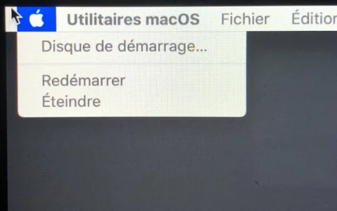

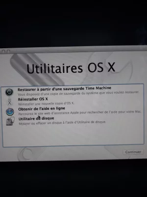

Ok du coup j'ai plusieurs option de disponible je met la photo

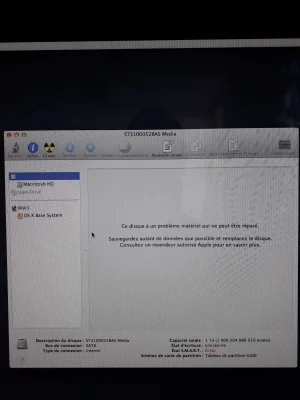

J'ai essayé l'option réparer le disque et il m'a affiché cela...

Un dd qui crash, dès lors que tu n'y a pas mis de coup de marteau dessus, tu n'y es pour rien. Pour être que la dernière extinction forcée aura été le coup de grâce…
Mais il va falloir changer le dd, ou bien utiliser un dd externe pour travailler sur le Mac (sauf si un reformatage permet d'isoler d'éventuels bad blocks…)

Le plus simple pour dépanner provisoirement c'est de préparer un disque externe bootable, ca permet de démarrer le mac et d'essayer d'accéder au disque interne pour éventuellement récupérer les données.
Bon ceci étant dit, est-ce qu'il y a la possibilité de récupérer les données sur le disque ?
Comme vient de dire ericse, il te faut un disque externe bootable, avec un OS dessus.
Ensuite il te faut installer dessus ce type de logiciels :
Pour tenter de réparer le dd : Diskwarrior ou bien Techtool pro
Pour tenter de récupérer les données : Datarescue ou bien Photorec ou encore Stellar Phoenix® Mac Data Recovery
