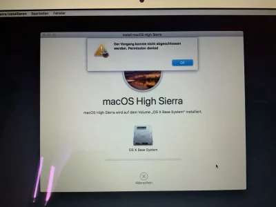

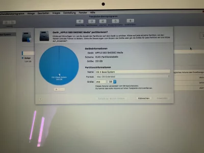

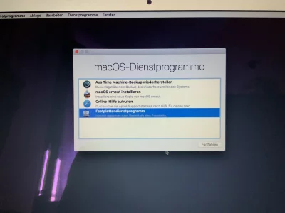

Bonjour, j’ai fais n’importe quoi je voulais mettre à jour mon macbook air d’occasion vers catalina donc fallait mettre le ssd en sfps un truc du genre et j’ai effacer une partition de mon ssd et maintenant bah je suis bloquer dans le bureau de base avec les differents truc de restauration et à chaques fois que je redemarre c’est pareil. J’essaye de créer une nouvelle partition bah rien ne se passe . J’ai juste mon ssd de 250 go juste pour mac os base system. Comment puis-je faire pour retrouver un mac tout neuf sans probleme ?et mise à jour si possible. Ah de plus quand j’essaie de faire la maj vers high sierra comme il me le demande bah ça me met permission non autorisé un truc du genre car le macbook air est en allemand de base donc voila. Merci d’avoir lu.

- le volume de secours original OS X Base System montant en lecture seule => le grand volume OS X Base System restauré d'après lui (càd. issu d'un clonage en "mode bloc" absolu) --> a hérité de la propriété de monter en lecture seule. Aucune écriture ne peut donc s'effectuer dans OS X Base System (comme celle d'une réinstallation).​

Note 2 : si tu vas à l'angle droit supérieur de l'écran de la session de secours > tu dois voir l'icône de drapeau de la langue par défaut. Tu dois avoir l'icône de drapeau allemand. Utilise le menu déroulant pour choisir : Français (Französisch).
Redémarre (Menu  > Redémarrer) > et tiens aussirôt pressées les 2 touches ⌘R (cmd R) pour ouvrir la session de secours orignale du disque. Tu récupères le même écran affichant une fenêtre de 4 Utilitaires macOS. Si l'affichage est encore en Allemand > remets la langue à : Français (Französisch) avec le menu ad hoc (l'affichage dans telle ou telle langue par défaut => dépend de la valeur affectée à une variable prev-lang:kbd dans la NVRAM).

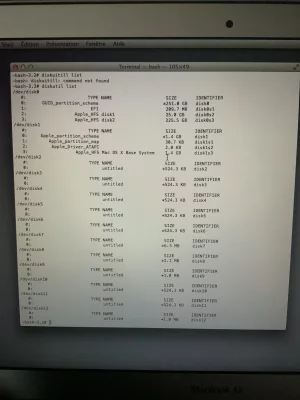

-bash-3.2# diskutil list /dev/disk0 #:
TYPE NAME SIZE IDENTIFIER 0: GUID_partition_scheme *251.0 GB
disk0 1: EFI 209.7 MB
disk0s1 2: Apple_HFS disk1 25.0 GB
disk0s2 3: Apple_HFS disk2 225.5 GB

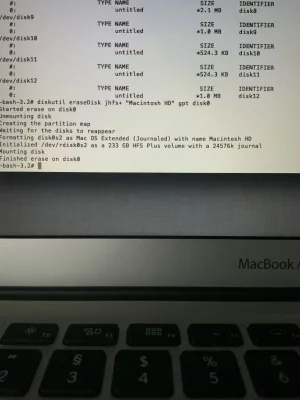

Il y a 2 partitions sans volumes sur le disque : 25 Go et 225 Go (pourquoi ?). Et plus de partition de secours sur le disque non plus. Ce qui fait que tu as démarré par internet sur l'OS d'usine du Mac (Lion). Lequel bien sûr est indisponible au téléchargement -->
- pourquoi te précipites-tu dans toutes sortes de manipulations hasardeuses ?​
Passe la commande :
diskutil eraseDisk jhfs+ "Macintosh HD" gpt disk0
  • "Macintosh HD" avec les ""
  • la commande reconfigure le disque du Mac > en remontant un volume Macintosh HD unique

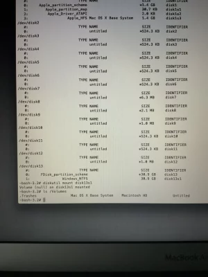

Oui j'ai une clée usb où j'ai glissé le fichier lion.dmg depuis mon bureau windows. Je la connecte a mon mac. Photo ci-dessous.
macomaniac
Ouroboros
20 Septembre 2012
67 802
21 024
Forêt de Fontainebleau
Aucun volume n'est affiché sur la partition de type : Windows_NTFS.
- passe la commande pour voir :​
diskutil mount disk13s1
  • qui monte un volume > s'il y en a un de défini sur la partition
Réactions: Panda roux

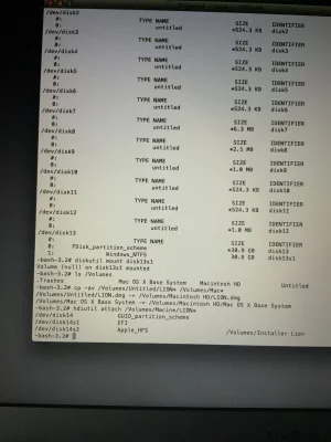

Le volume Untitled doit être celui de ta clé.
- passe la commande :​
cp -av /Volumes/Untitled/LION* /Volumes/Mac*
  • la commande recopie l'image-disque contenue dans Untitled => dans Macintosh HD. 5,3 Go à copier.
=> poste le retour quand tu récupères -bash-3.2# en signal de fin.
macomaniac
Ouroboros
20 Septembre 2012
67 802
21 024
Le volume Installer Lion est monté.
- afin de ne pas trop monter de volumes sur des volumes > passe la commande :​
cp -av /Volumes/Install*/Install*/C*/S*/Install* /Volumes/Macin*
  • la commande recopie une image-disque InstallESD.dmg (contenue dans l'installateur de Lion du volume monté Installer Lion de l'image-disque LION.dmg copiée dans Macintosh HD - ouf !) => dans l'espace-racine du volume Macintosh HD
Poste le retour quand tu récupères -bash.3.2#.
