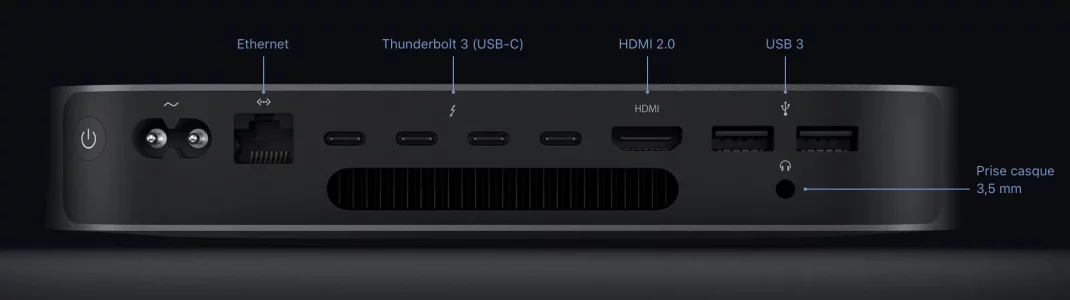

Par défaut, à l'arrière il y a 2 prises USB 3.0...
...et tu dis que cela fonctionne sur un port et pas l'autre ? Tu as essayé avec un cordon USB neuf ? Avec le même cordon et en alternant les boîtiers, il y a un des 2 ports qui pose problème ?

La déconnection se produit sur le port usb 3.0 a l’extérieur du mac. Pas celui à l’intérieur. Ça arrive sur les deux boîtiers. Et visiblement pas non plus via les prises usb/c car je viens de prendre un câble pour le raccorder la.
J’ai pensé qu’un des deux ports supportait moins de puissance ?
